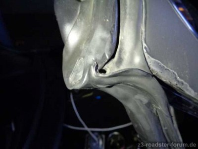

Beitragvon norbertzzz » 30.11.2015 15:55
wenn in dem oberen Bereich das Wasser durchläuft und in den Innenraum tropft, kann es ganz sinnvoll sein, das Gummi bzw. die Gummidichtung mit Vasaline einzureiben.
Ich habe folgende Erfahrung gemacht, sowohl mit dem Soft- als auch mit dem Hardtop:
Wie auf dem Bild zu erkennen ist, befindet sich ein Wasserablauf in der Gummidichtung. Zusätzlich ist erkennbar, das dort in der Ecke sich auch ein sogenannter Propf befindet. Diesen Propf kann man vorsichtig von unten nach oben herausarbeiten. Dann hat man ein relativ großes dreieckiges Loch, durch dieses habe ich mit einem alten vom Fahrrad stammenden Bremskabel mit Umhüllung den Wasserablaufkanal bis runter zu den Türschanieren gereinigt. Am ersten Scharnier endet dieser Ablaufkanal. Kann man auch sehen und fühlen. Aber nur vorsichtig vorgehen, nicht das Gummi beschädigen. Somit kann das Wasser wieder frei von dem umlaufenden Fenstergummi ablaufen. Man kann bei geöffneter Tür dann ganz gut erkennen, wie das Wasser dann dort abläuft.
Dieser, nach unten längliche Propf, ist, wenn er entfernt und gereinigt wurde, mit reichlich Vaseline ohne zu beschädigen wieder einzusetzen. Bitte nicht kleben, damit erreicht man gar nichts! Vaseline hilft tatsächlich!!
Danach dürfte das Wasserproblem gelöst sein... mir hat es in den letzten Jahren das Feuchtbiotop erspart :mrgreen:
Leider habe ich von der Handhabung keine Fotos gemacht, aber ich bin davon überzeugt, die handwerklich geschickten Freaks hier im Forum schaffen das auch so... :D

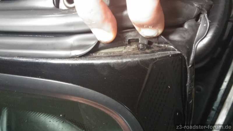

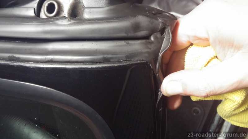

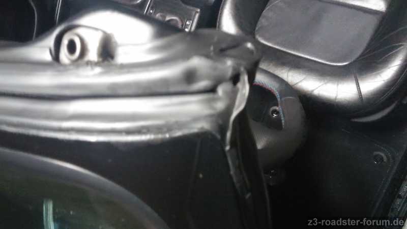

Hab mal gerade vorm Winterschlaf noch Fotos gemacht ....
an 2 Stellen konnte ich die Dichtung ein Stück abziehen ... Ist das mein übel ?

Beitragvon norbertzzz » 30.11.2015 17:41
Hallo Keeno,
auf dem Bild sieht man sehr schön den Pfropfen, er ist dort relativ tief angesetzt. Wenn du den heraus nimmst, kannst du die Wasserleitvertiefungen in dem Gummi erkennen. Hier fließt das Wasser dann durch die kleine Bohrung geführt nach unten. Er sollte mit dem Rand abschließen. Alles insoweit im grünen Bereich, es fehlt nur die Vaseline :wink:
Gerade an den Aufsetzpunkten für das Verdeck sollte ruhig etwas mehr Vaseline aufgetragen werden. Ein schleichender Prozeß ist mit der Alterung des Gummis gleichzusetzen. Mit Glyzerin oder Vaseline wird das Gummi etwas geschmeidiger, folglich dichtet es besser ab. Die Haken würde ich nicht fester anziehen, kann sich negativ auswirken.
