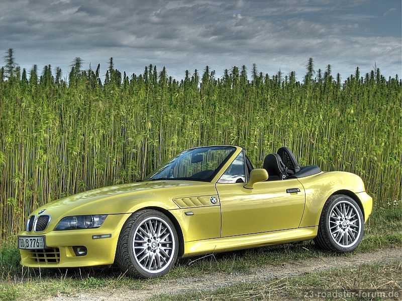

...aber so sieht das mit und ohne Distanzscheiben aus.
[ externes Bild ]
[ externes Bild ]
Was muss ich tun damit ich den Segen vom TÜV bekomme
Zum TÜV gehen und abnehmen lassen (ca. 80€).
...und dann noch zur Zulassungsstelle und im Schein eintragen lassen.
