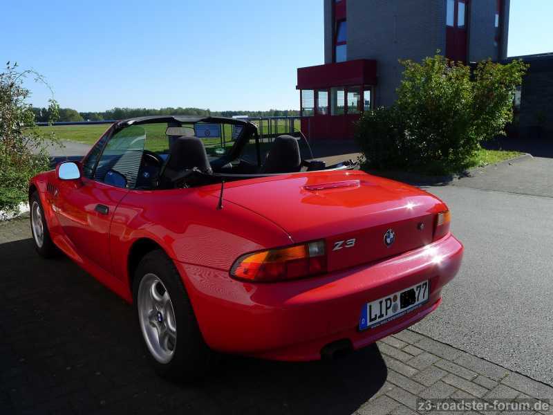

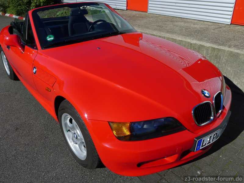

ich fahre vermutlich zu defensiv, um die Problematik zu bemerken... :roll:
Ansonsten stimme ich Fozzy aber zu, für meinen Geschmack reichen bei den Vierzylinder-VFL-Autos 205er Reifen optisch aus.
Mein roter 1.8 stand dank mit BMW-Emblemen aufgepeppten Zubehörfelgen optisch ganz gut da... :wink:
Die Fans vom ///MR mit 19-Zöllern werden jetzt die Augen verdrehen, aber manchmal wünsche ich mir den kleinen Wagen zurück!
