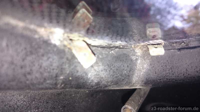

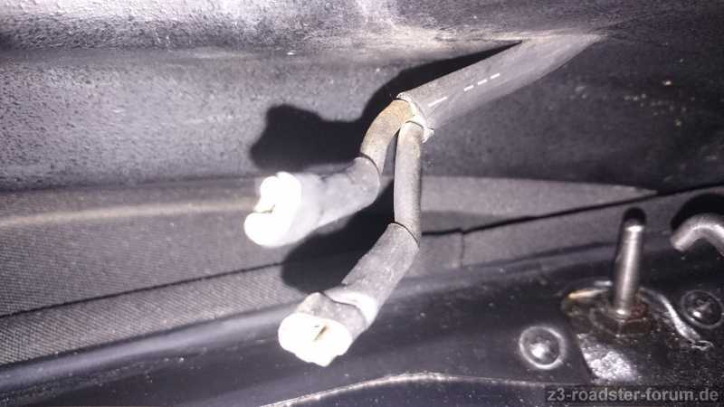

Hallo Leute, habe es diesen Sommer endlich mal geschafft die heckheizung meines hardtops zu verkabeln damit ich jetzt im Winter schön freie Sicht nach hinten habe. Der Einbau hat wunderbar geklappt aber mein erster Praxis test in den letzten Tagen hat leider gezeigt das nichts passiert. Habe dann zum ersten mal überhaupt die Kontakte von heckscheibe zum heckscheiben Stecker angeguckt und siehe da beim abziehen der Verbindung ist mir so elektrostaub entgegen gekommen und die Kontakte sind so grün mit weißem Ablagerungen. Kann mir jemand sagen ob das zu reparieren geht und wenn ja wie genau ich am besten vorgehen soll? Es ist ein hardtop von hamman und kein original Bmw hardtop. Habe so gut wie möglich versucht Bilder zu machen seht selbst. Hoffe ihr habt einen guten Rat für mich.Danke schonmal im Voraus!!
Steck Verbindung die in die heckscheibe geht
Stecker der die Verbindung zum heckscheiben Schalter darstellt

Beitragvon Zzz3-BO-1 » 25.10.2015 11:01
Kontakt-Stifte / Flachkontakte mit einer kleinen Messingbürste reinigen.
Kontaktbuchse ebenso - für innen Metallstocher oder mini -Schraubendreher zum reinigen nutzten
Alternativ mit Kontaktspray reinigen. Und nach dem zusammenstecken mit säurefreien Polfett bestreichen ....
Diese Korrosion ist meisten grün ... *Kupfer-Rost* = Grünspan.

Beitragvon krisidk » 25.10.2015 11:10
Hallo Zzz3-BO-1,
Das war ja mal eine schnelle Hilfe!!! Top, danke dir :thumpsup: . Werde mir mal das Zeug holen, mal sehen ob es hilft.
