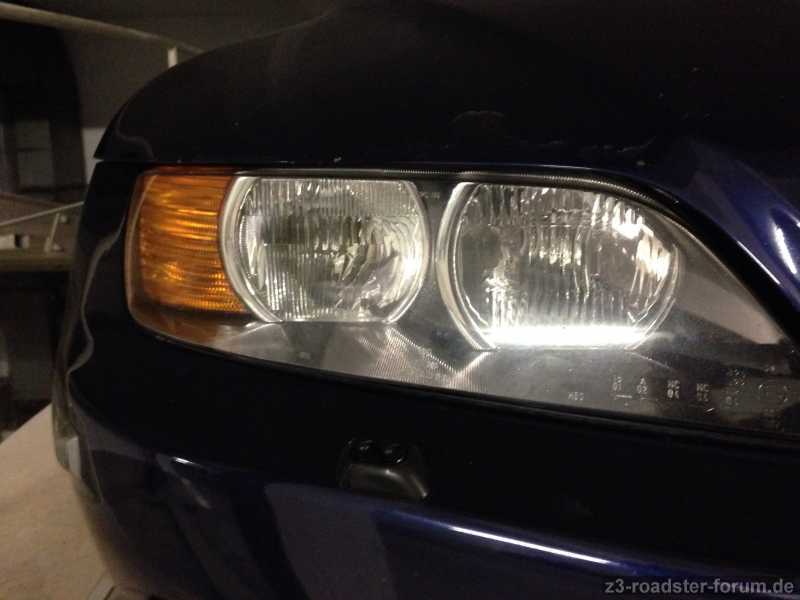

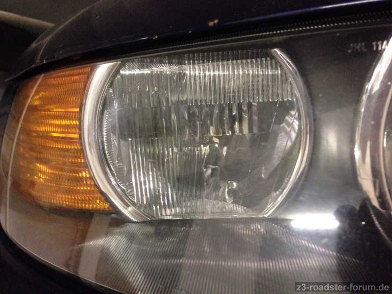

Beitragvon blabla30 » 03.10.2015 20:00
Hier die Bilder vom Scheinwerfer Beifahrerseite.
Fahrerseitig schaut er genau so aus
blabla30
