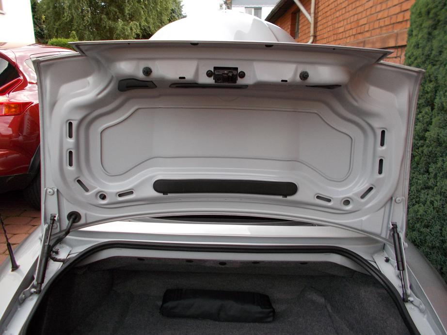

bei dem Zetti, den ich gestern Abend gesehen habe, war die Kabelführung von der Karosserie in die Heckklappe anders als bei meinem Auto, der Kabelbaum wurde durch die Halterung am Scharnier geführt.
Ich habe den Eindruck, dass die Führung bei mir nicht richtig ist.
Kann bitte mal jemand ein oder zwei Fotos von der "richtigen" Leitungsführung machen und hochladen?
Ich würde das gerne bei meinem Auto noch vor dem Urlaub korrigieren.

kann bitte mal jemand die Kabelführung in die Heckklappe bei geöffnetem Kofferraum fotografieren und das Bild hier einstellen? Am liebsten bei einem VFL... :wink:
Besten Dank vorab, Peter

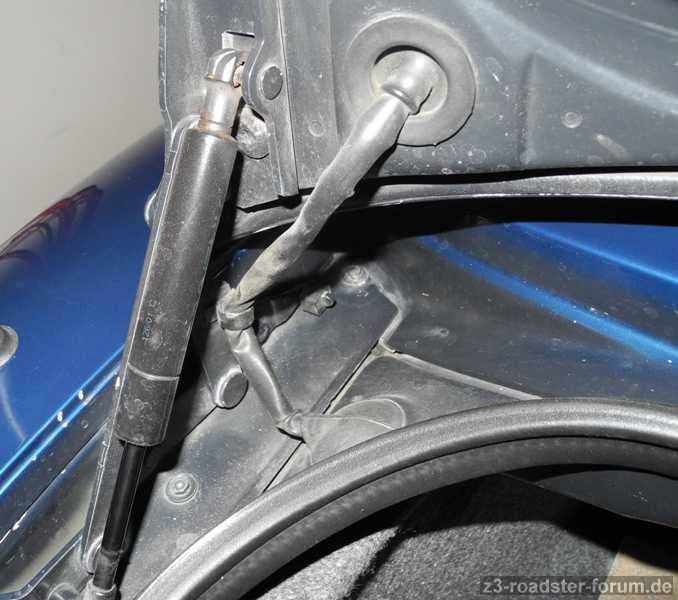

Beitragvon GeWo-Z3 » 27.09.2015 19:15
Hallo Peter, habe gerade Bilder Hochgeladen, sollten in meinen Beitrag sein, sind aber auf der Startseite.

Beitragvon Steinbeizzzer » 27.09.2015 19:18
kommt

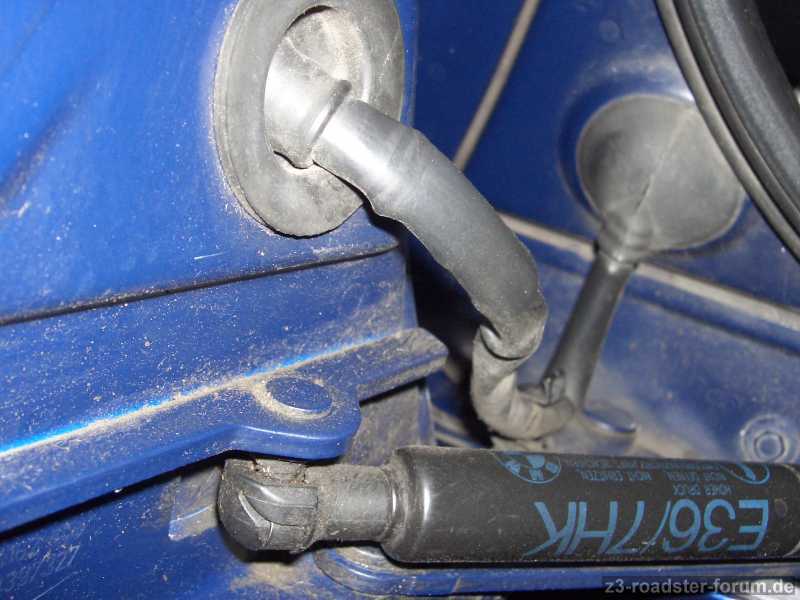

Beitragvon Krombacher Zettler » 27.09.2015 19:30
Hallo peter, sieht bei mir (VFL) noch krasser aus als bei Steinbeizzer.
Kabel knickt unterhalb der Führung am Scharnier fast rechtwinklig ab.
...Hab aber gerade festgestellt, dass sowohl bei Gerd als auch bei mir die Klammer am Scharnier nicht richtig geschlossen ist.. :shock:

Beitragvon PeterKro » 27.09.2015 20:03
besten Dank, die Herren... :wink: , danke für Eure Bemühungen!
Hatte ich doch recht mit meiner Befürchtung, dass die Kabelführung bei meinem Auto eher na ja sagen wir mal unkonventionell ist... :roll:
Entweder hat der Vorbesitzer gebastelt (kann ich mir überhaupt nicht vorstellen) oder die Jungs in Spartanburg hatten ihren kreativen Tag, so schaut es bei mir aus, vgl. Foto.
Dann werde ich die Ausrichtung mal so drehen, das die Führung im Scharnier ihre Verwendung findet.

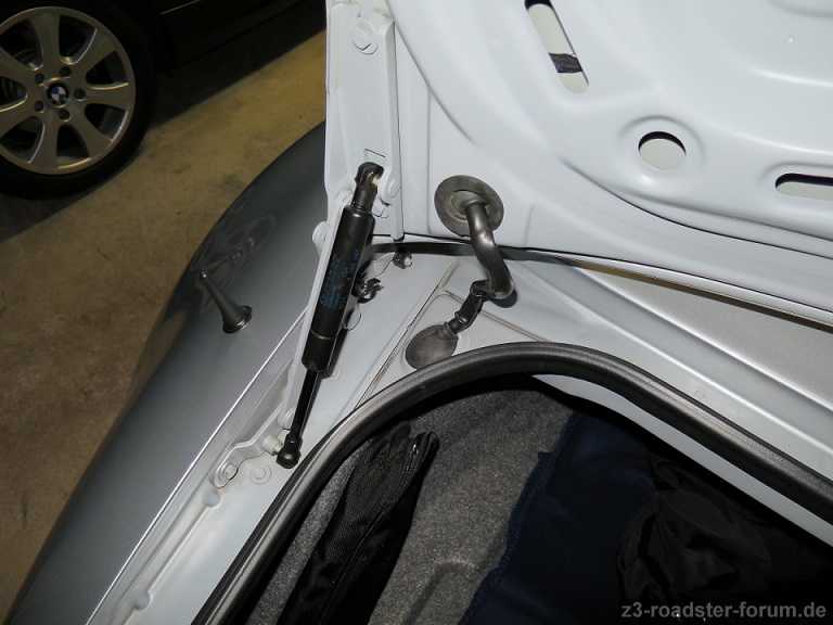

Re: Kabelführung Heckklappe, Foto gesucht
Beitragvon PeWe » 27.09.2015 21:56
So sieht es bei meinem aus:
[ externes Bild ]
