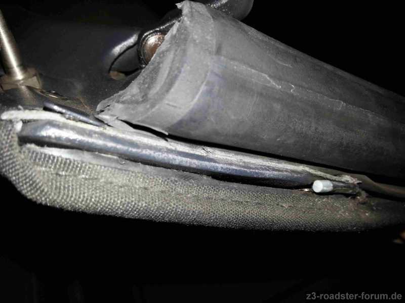

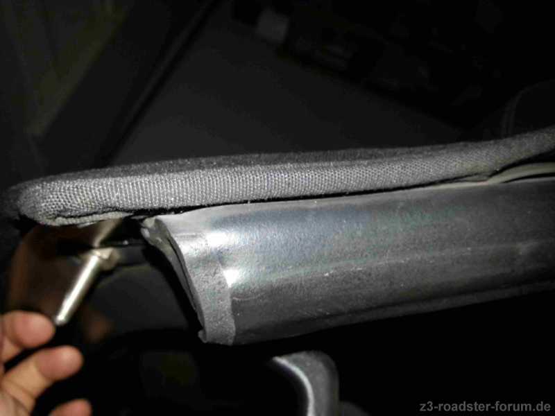

Hallo zusammen,
bin gerade vom Gardasee wieder Heimgefahren und als ich auf die Autobahn ging ....dachte ich :shock: Häää was iss denn da los...an der Beifahrerseite iss ja ein Megaspalt....da passt ein finger rein.....Bilder anbei.
Wie es Normal aussieht und wie es gebrochen ist........kann man das kleben ??? Vielleicht mit zwei Komponeten kleber???
Gruß Micha

Hallo Micha,
in den beiden Ecken vorne im Verdeck befinden sich solche eingenähte Plastikecken. Diese brechen gerne und bilden ein echtes Problem. Sieht auf dem Bild ein wenig so aus, als könnte das die Ursache ein.
BMW tauscht das gesamte Verdeck. Ein Autosattler sollte dir eine kostengünstigere Lösung anbieten können.

Hallo Toni,
klar......BMW wäre meine letzte lösung :thumpsup: .......da es Plastik oder Kunststoff ist ........ist es da nicht möglich mit zwei komponenten kleber plus vielleicht speziellen PVC-kleber der Kunststoffe verschweißt .....das zu kleben????
Also nur ne Idee von mir......bin ja mit sicherheit nicht der einzige dem das passiert ist?

Hallo Micha,
an eine Rückinfo zu dem Thema kann ich mich nicht erinnern.
Schau aber mal hier den letzten Beitrag an: Kunststoffschiene im Verdeck gebrochen
Gruß Toni

Beitragvon Luk37 » 21.09.2015 05:15
Ok......dann werd ich mal zum Sattler gehen.....der soll sich das anschauen und mir sagen was er da machen kann......werd dann bei gegebener zeit ne rückmeldung einstellen, was es gekostet hat und was er gemacht hat.

Hi Micha,
sofern möglich, bitte die original Kunststoffteile (die es bei BMW anscheinend einzeln nicht mehr gibt) NICHT wegwerfen.
Sie können den Forumsmitgliedern als wertvolle Schablone zum Nachbau dienen bzw. man kann Sie vermessen und die Skizze hier einstellen.
Schön wäre es wenn Du auch ein Foto von den Teilen im "ausgebauten" Zustand einstellen könntest.
Danke schonmal. Gruß Uwe
PS: Da es die vordere seitliche Dachkante betrifft, vermute ich zunächst mal dahinter Stabilisierungs-, Windleit-, Geräusch- oder Montagefunktion.

Beitragvon PeterKro » 21.09.2015 08:23
bei vorherigen Auto, dem roten 2.8, hatte ich einen ähnlichen Defekt in dem Bereich.
Sah auf der rechten Seite so aus wie ein "Segelohr", die Ecke vom Verdeck lag nicht an. Hat der Sattler vor Ort für einen überschaubaren Betrag repariert, insofern am besten mal dort anfragen.

kurzen zwischenstand.......bin mit zwei Sattlern in kontakt getreten......der eine meinte sofort am Tel. , kommt fast nur neues Dach in frage, weil die Dächer schrumpfen und dadurch auch das ausbessern keinen Sinn macht. Ok, dann fragte ich nach dem Preis....neues Dach komplett mit machen und einstellen usw. aber ohne Reißverschluß ....kostet 820€ , find ich geht!
Der andere muss sich erst den zustand des Daches anschauen.....aber generell würde er es Reparieren....nächste woche stell ich ihm den ZZZ hin.....soll er mal anschauen.
Gruß Micha

Beitragvon Luk37 » 12.10.2015 05:19
Auto steht beim Sattler und bekommt neues Dach.....und was soll ich euch sagen.....als ich mit meiner Frau auf dem Heimweg war, ruft er mich an aufm Handy und sagt mir , das ich einen Kratzer auf der Fahrerseite habe von vorn bis hinten :enraged: :enraged: :enraged: .....das Auto steht fast nur in der Garage :shock: .
