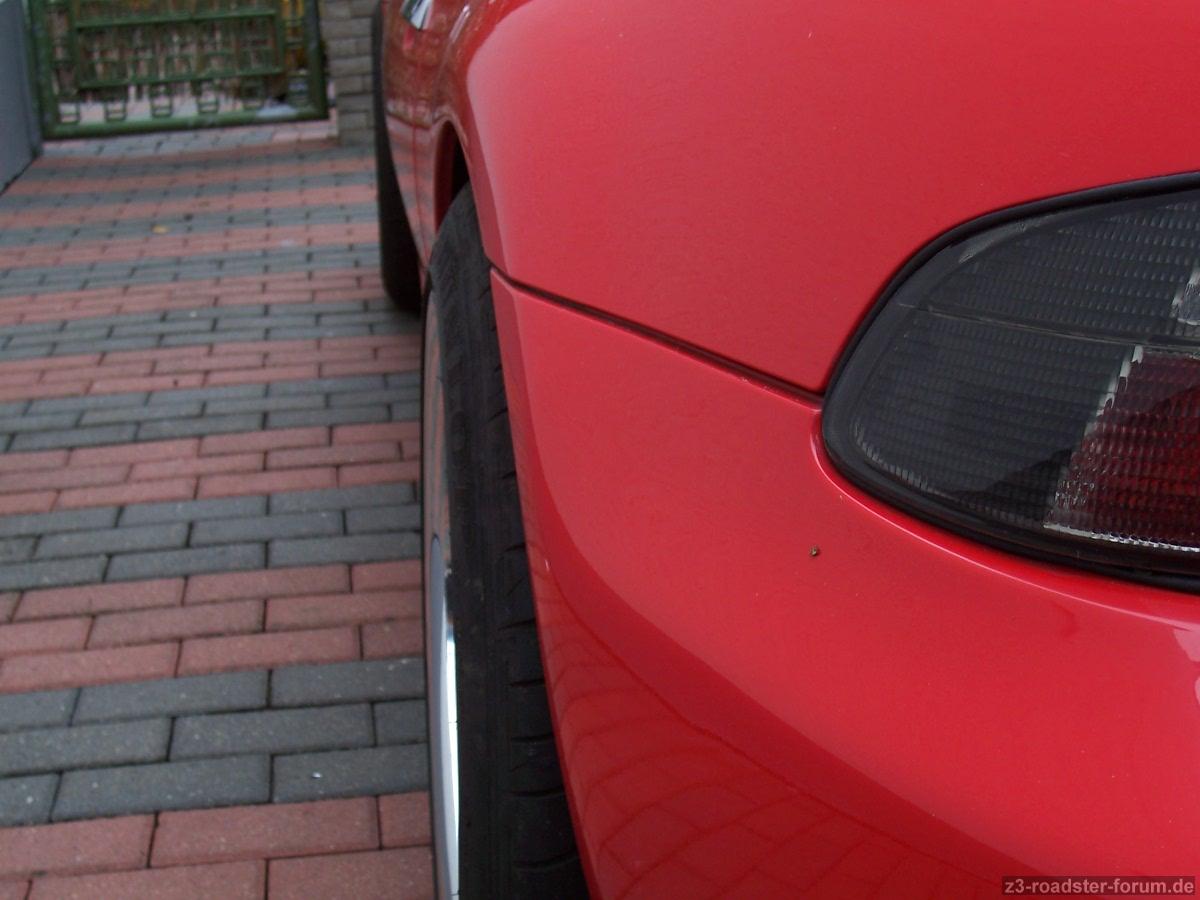

habe hinten 9x17 et 40 mit 15 mm platten je seite
und vorne 9x17 et 40 mit 10 mm platten je seite hinten gehen vielleicht noch 5 mm aber vorne passt nix mehr

Beitragvon Refuse2Lose » 15.12.2005 12:31
Hi,
Danke für das Bild und die Infos über die verbauten Distanzscheiben. Wenn meine Felge jetzt 1 Zoll schmaler ist als deine, müsste ich doch entsprechend breitere Distanzscheiben verbauen um auf eine ähnliche optik zu kommen oder?

Beitragvon oldman26 » 15.12.2005 20:18
ja das ist richtig rein theoretisch müsstest du dann 1 zoll(25,4mm) breitere nehmen pro seite.
welche reifen hast du denn drauf?den 225 er?oder nen schmaleren?
