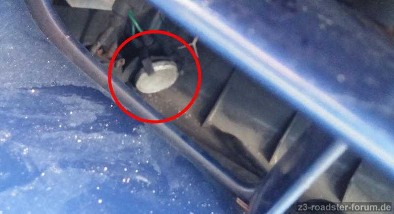

hinter meiner Stoßstange hat sich das Teil auf dem Bild selbstständig gemacht. Was ist das eigentlich? Hatte erst das Thermometer in Verdacht, da es derzeit pauschal ca. 10 Grad zu wenig anzeigt. Der Sensor dafür sieht ja aber meines Wissens anders aus.
Und wo gehört es eigentlich hin? In der Stoßstange ist ein Loch, was vom Durchmesser hin kommen könnte. Mein alter VFl hatte auch ein Loch, da war aber auch nichts drin?

Hallo thermo sensor spiegelheizung

Ähm ich will hier niemanden zu nahe tretten aber mein Post ist vollkommen ernst gemeint , da es der senor ist !

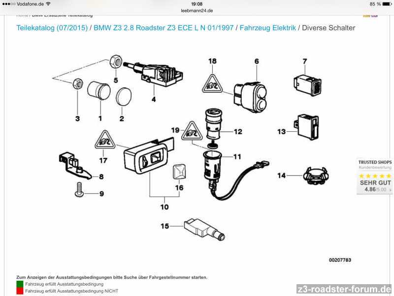

Jetzt noch ne ernster gemeinter Antwort bzw. als Denkanstoss für die Ersatzteile-Freaks:
Könnte das Teil (Nr. 14) nicht evt. der Thermoschalter für die beheizbaren Wischerdüsen sein (so Dein Zetti diese hat)?

Beitragvon norbertzzz » 26.08.2015 21:29
das Teil reguliert die Beheizung der heizbaren Waschdüsen der Scheibenwaschanlage. Stö hat das richtig beschrieben :thumpsup:
Die Spiegelheizung ist unabhängig von der Temperatur, die Spiegel werden permanent beheizt.

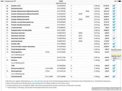

Es ist tatsächlich der Themoschalter für die Waschdüsen. Ich habe mir mal die Mühe gemacht das Teil auszubauen.
Dank der Schautafel konnte ich auch die Teilenummer verifizieren.

Beitragvon norbertzzz » 27.08.2015 13:19
Hallo Eck,
schau einmal unter deine vordere Stoßstange, im Bereich unterhalb des rechten Scheinwerfers.
Dort ist eine große passende Öffnung für deinen Thermoschalter. Einfach einklippsen... fertig :!:

Beitragvon Eck » 27.08.2015 16:13
Das ist das Loch von dem ich sprach. Ich denke, das die Halterung aber nicht mehr so ganz in Ordnung ist. Ich werde es ja sehen, wenn ich es versuche einzusetzen.
