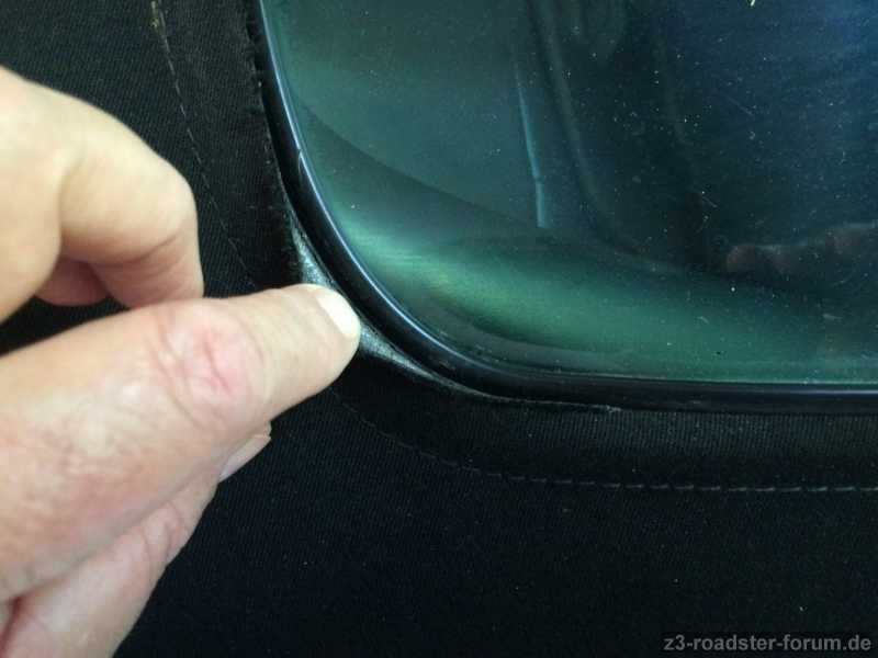

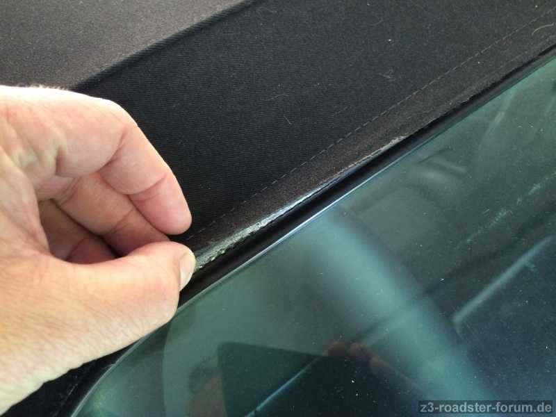

Hallo
Nachdem ich mein Dach heute geschlossen habe ... sah ich das dieses dünne Gummiband / Dichtung sich auf ca 10 cm komplett gelöst hat. Es wurde wohl mal vom Vorbesitzer geklebt wie ich gesehen habe. Ich denke wenn ich nichts mache wird sich das Band komplett lösen ...
Was ist zu tun ... wer kann helfen .... sieht doch echt bescheiden aus .... oder ???
Gruzzz Keeno

Servus,
gaaaanz ruhig bleiben, Kleberreste entferneb und mit UHU MAXREPAIR bzw Patex 100 neu einkleben. Den stoff bekommst du mit einer Scheckkarte wieder unter den Keder., hält bei mir seit 3 Jahren 8)

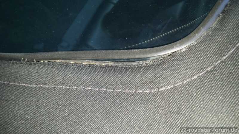

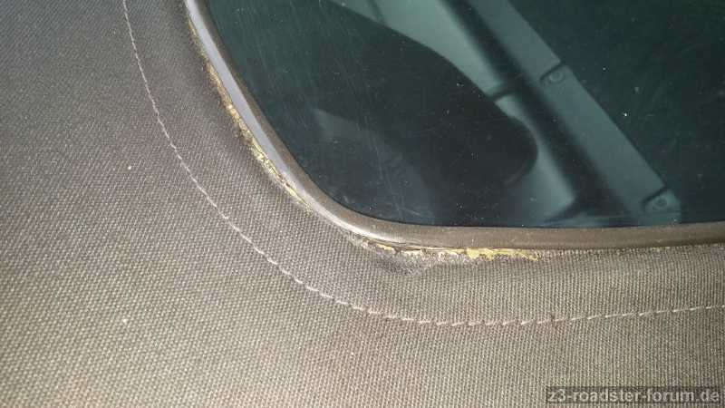

Hallo Keeno,
hatte das gleiche Problem, dass der Keder (so nennt sich das Kunststoffprofil, unter das der Stoff des Verdecks geschoben wird), von der Scheibe abgerissen ist (siehe unteres Bild) und habe deshalb die Scheibe getauscht.
Fred, bist Du Dir sicher, dass Du den Keder wieder auf die Scheibe geklebt hast? :shock:

DAS Problem beheb ich dir in 5 Minuten in Plön ...
bring einfach "Power-Repair" Kleber von Pattex/Uhu mit (transparent sollte es sein) und eine alte Platik Karte :mrgreen: :mrgreen:
- das eigentliche Problem ist hier, das sich der Keder von der Scheibe löst ....
-> neue Scheibe :thumpsdown:

Hallo .....
Danke für die Vorschläge ... werde gleich mal Kleber kaufen und mich dran machen ...
Bei mir löst sich aber kein Stoff .... nur das olle Gummiband kann ich hochheben ... Rest scheint iO zu sein .... werde später berichten wie es geklappt hat ...

Beitragvon Steinbeizzzer » 20.08.2015 15:35
Wenn sich der Keder löst wirds wohl eine neue Scheibe, wenn der Stoff rausgeht kann man kleben

Hallo Leidensgenossen
Ich habe das gleiche Problem.
Wollte den Stoff in den Keder stecken, mit Kreditkarte, da hat sich die Kederleiste aufgespalten. :cry:
Ich habe die Kederleiste zusammengeklebt aber den Stoff würge ich nicht mehr hinein! :|
Wird wahrscheinlich erst mit einer neuen Scheibe wieder topp. :wink:
