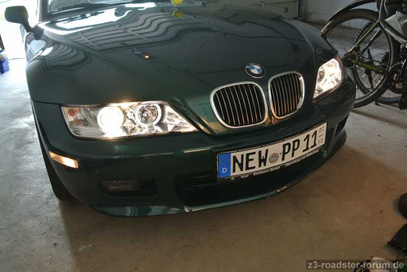

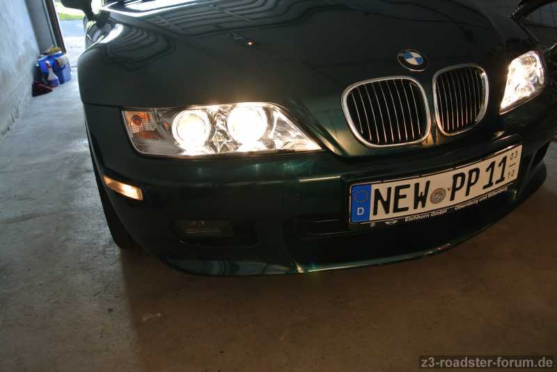

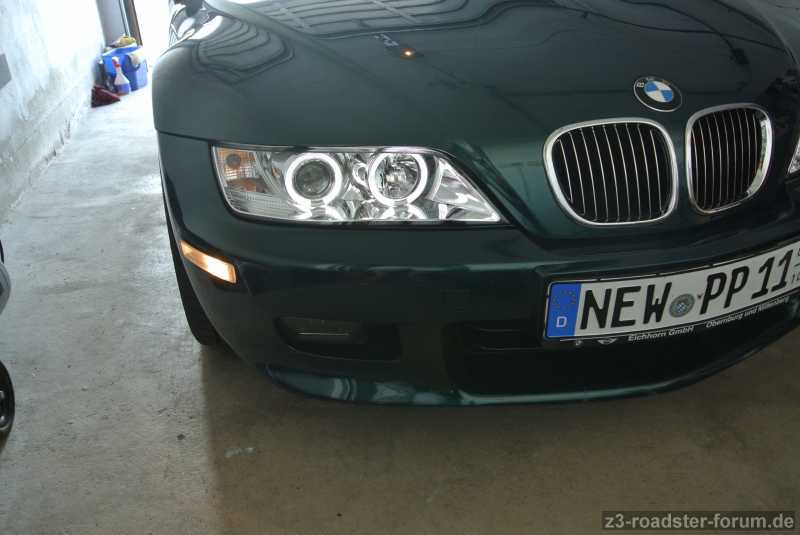

Beitragvon Gerhard12 » 07.08.2015 13:17
Hier ein paar Bilder. Das mit den Angel Eyes, hm, in der Beschreinung stand
SCHEINWERFER ANGEL EYES BMW Z3 ROADSTER CABRIO COUPE CHROM
Wieveil Birnen sind denn da drinnen?
Standlicht
Abblendlicht
Fernlicht
Gerhard12
