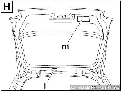

1.
Kann mir bitte jemand Fotos von den beiden Klebeschildern "Stützlastschild" und "Hinweisschild Bedienungsanleitung" zuschicken. Ich drucke diese dann selber aus.

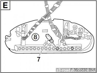

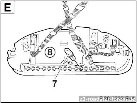

2.
Welche Leistung hat die Kontrolleuchte für das Instrumentenkombi ? 1,2W (=62 13 1383311), 1,5W (=62 11 1391260) oder 3W (=07 11 9978372)? Ich vermute 1,2W.

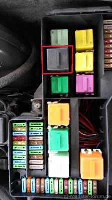

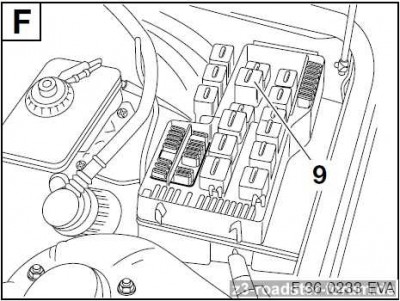

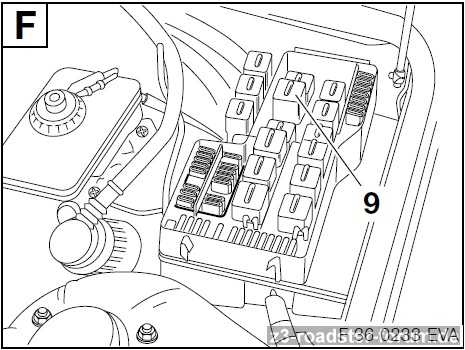

3.

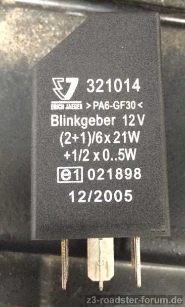

Im Sicherungskasten im Motorraum soll noch das Relais getauscht werden. Wie lautet die Bezeichnung des neuen Relais? Das normale hat die Teilenummer 1388533. Anscheinend scheint das Relais ziemlich teuer zu sein (>50€).

Hallo Uwe,
die 12V 1,2 W muß als Blinkerkontroll-Leuchte in der vorgesehenen Buchse eingesetzt werden.
Das Blinkrelais ist etwas teurer, muß ja zusätzlich 2x21 W ansteuern (z.B. beim Warnblinken) . :).

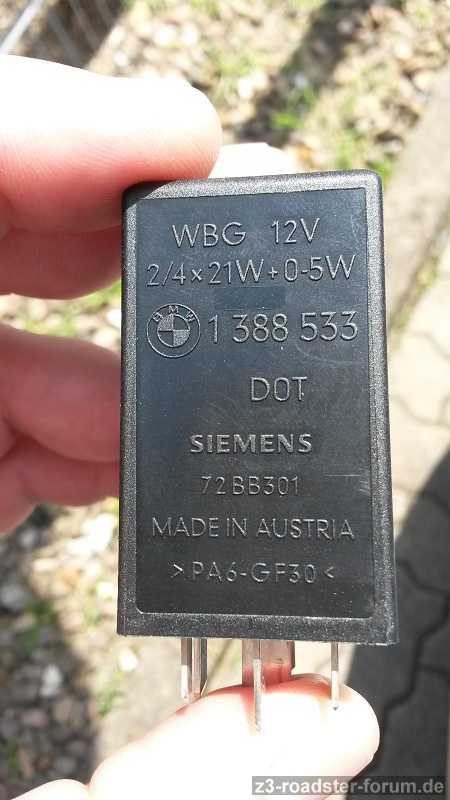

Zu 3:
Der Vorbesitzer der AHK hat geantwortet und tauscht das gesuchte Relais gegen mein normales aus. Falls noch mal jemand für den Zetti dieses Spezialrelais braucht, hier ein Bild mit der Teilenummer (nicht BMW Teil).
