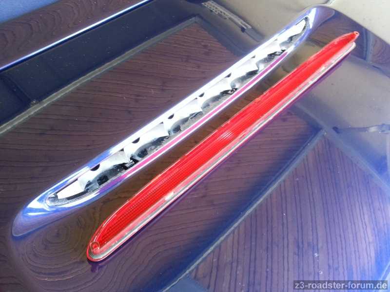

Beitragvon eisi » 10.07.2015 13:46
Ich hab schon viel gesehen, aber das war selbst mir neu :enraged:
Ich habe jetzt fast zwei Std. zerstörungsfrei die dritte Btemsleuchte an meiner J-Lo demontiert.
Naja, fast zerstörungsfrei; die rote Bremsleuchtes ist gebrochen.
...egal, die wollte ich wegen Abblätterungserscheinungen eh wechseln.
Keine Lackschäden, das ist primär wichtig.
Das Innenleben ist intakt.
Ich bau das wieder mit Silikon zusammen. Sicher ist sicher...
Zum Ausbau: Es geht mit Fahrradmontierwerkzeug aus Kunststoff super :thumpsup:
Bilder folgen.

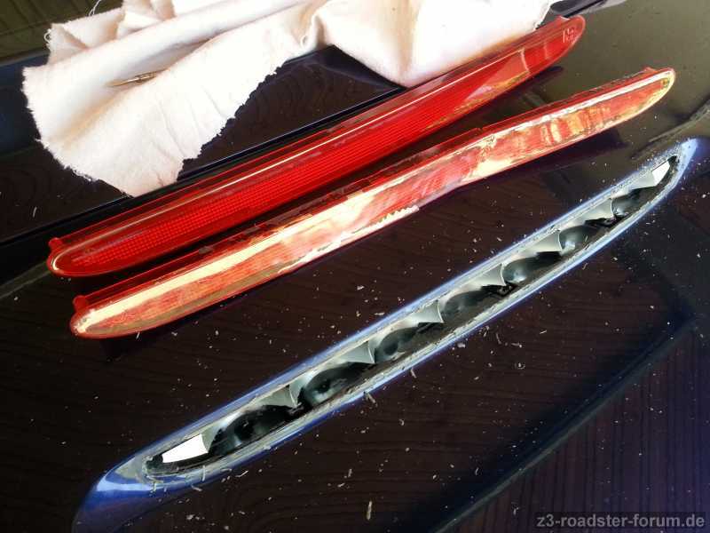

Beitragvon eisi » 11.07.2015 08:37
Das "blöde" war, dass derjenige, der das gemacht hat, gar keine Dichtung eingesetzt hatte.
Das rote Bauteil war direkt an den Kofferdeckel und fest an das Innenleben geklebt.
Sogar der Lack an den beiden Seiten wurde in Mitleidenschaft gezogen.
Naja, ist halt kein Neuwagen :pssst:
Ich habe das Teil samt Dichtung eingesetzt, mittels Gießkanne einen Dichtigkeitstest durchgeführt. Der verlief negativ... :thumpsdown:
Alles wieder raus und mit einem dünnen Strich Silikon um die Leuchte wieder eingesetzt.
Heute folgt der zweite Test mit dem feuchten Element. Ich bin zuversichtlich :thumpsup:

Beitragvon mystica » 11.07.2015 08:49
Hallo Eisi,
habe das im Frühjahr auch gemacht. Auch bei mir war es zuerst nicht dicht. Um es dicht zu bekommen, musst Du das Rote und das schwarze massiv zusammendrücken, dann rasten dort Plastikverbinder ein, das hört man mit einem leisen "Klick" und danach wieder die 3 Schrauben eindrehen. Erst nach dem "Klick" war meine dicht, hält sogar dem Hochdruckstrahler stand.

Beitragvon Toni » 11.07.2015 09:58
Hallo Eisi,
wie Horst geschrieben hat, müssen die beiden Teile komplett einrasten. Es empfiehlt sich, es mal außerhalb der Heckklappe zu machen, um es besser zu verstehen. Der Einbau in der Heckklappe ist leider deutlich schwerer, da man die beiden Teile nicht gut zusammendrücken kann und diesen "Klick" nicht wirklich gut hört.

Beitragvon eisi » 11.07.2015 13:39
Es hat schon geklickt, dennoch ist es nicht ganz dicht geworden.

Beitragvon mystica » 12.07.2015 20:29
Hallo Eisi,
es sind mehrere "Klicks" , bei einer neuen Dichtung tut man sich wie Toni schon schriebe wirklich schwer die beiden Teile zusammen zu bekommen. Aber nachdem ich die dann zusammen hatte, denke das dauerte sicher eine halbe Stunde - war es auch dicht.
