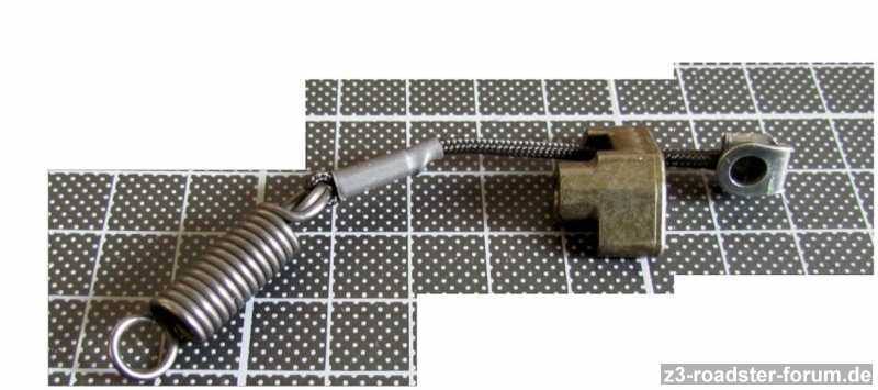

Ich habe das Paar für 41€ im Internet gefunden. Im Anhang habe ich mal ein Bild zusammengeschnitten, wie diese aussieht.

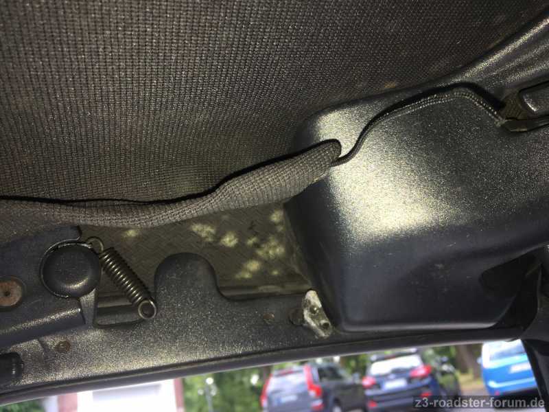

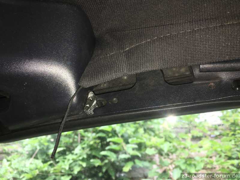

ich habe gerade mal meine 3.0 Roadster BJ 2001 aus dem Winterschlaf geholt und musste feststellen, dass bei mir auch auf beiden seiten diese seile für den Innenhimmel gerissen sind. Auf beiden Seiten sind die Federn noch drin aber vorne hängen am Verdeck diese Schnüre/Seile traurig runter und man kann in das Verdeck schauen (Siehe Bilder). Kann mir jemand bitte sagen wie ich das am besten wieder repariert bekomme? Ich verstehe noch nicht ganz wie das in originalzustand aussah bzw. wie der verlauf der schnur da durch dieses metal teil ging.
Bin über jede hilfe dankbar!

Ich denke, dass das seil irgendwie aus der Klemme raus ist mit der es ursprünglich an der Feder befestigt war. Allerdings konnte ich nichts mehr von der klemme finden und weiß auch nicht ob die Klemme aufgegangen oder das seil vorne abgerissen ist. Und wie es ursprünglich durch das metalteil vorne geführt war ist mir auch ein rätsel. Kann vielleicht jemand im Forum so lieb sein und da mal ein foto im normal zustand machen?

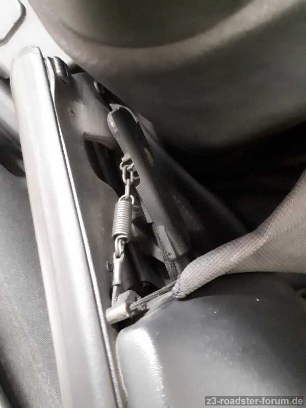

Hier ein Bild

Beitragvon OQ3 » 17.06.2018 14:48
Gerne.
Wenn du das Verdeck einklappst kommst du da gut ran.
Es hat sich einfach das Metallröhrchen für die Öse verabschiedet.
War wohl nicht genug gepresst.

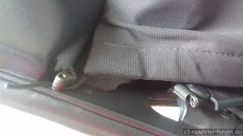

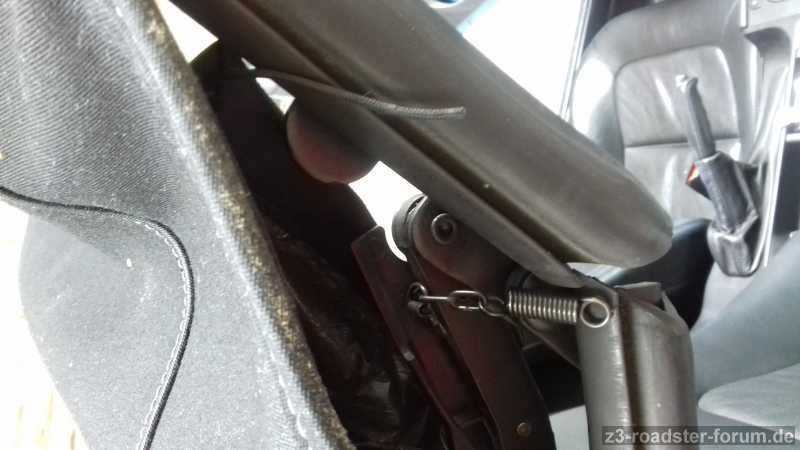

Irgendwie Blicke ich da nicht durch. Bei mir sind die beiden Seile links und rechts ebenfalls lose. Sind die gerissen und wo kommen die eigentlich hin? Hier MdL 2 Fotos. Kann jemand helfen?

Habe es nun endlich geschafft und für 0€ repariert. Habe mir 2 x ca 10 cm schwarze Schnur von der Balkon-Abdeckfolie (für Gartenmöbel etc) abgeschnitten und mit jeweils 2 Knoten festgemacht. Sicherlich nicht highend, aber hält und die Ecken Verdeck ziehen nun wieder nach unten. Die Kosten für das Reparatur - Kit bei Leebmann & Co (ca 2 x 18 €) wäre echt rausgeschmissenes Geld.
