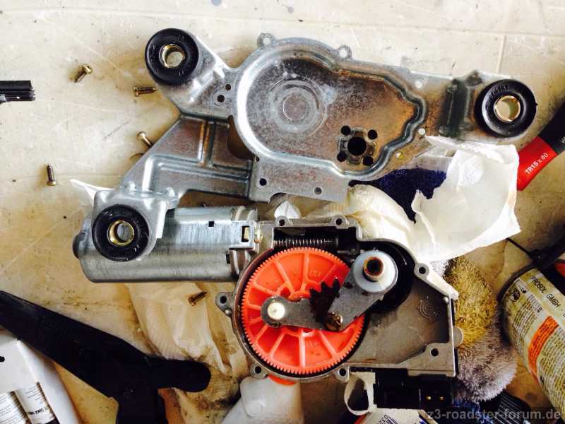

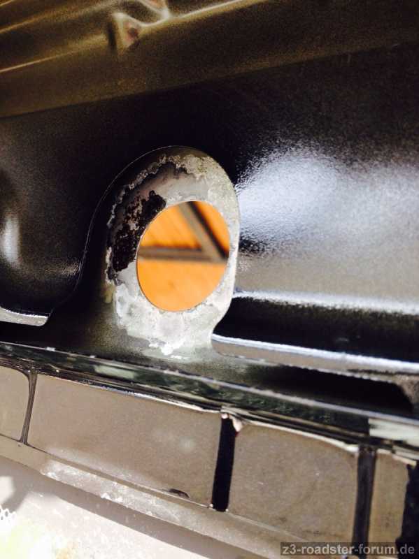

Hier mal ein paar Bilder. Diese Teile solltest Du auch prüfen, nachdem der Stopp eingebaut wurde...

Das ist der Heckscheibenwischer-Motor und der Kofferraumdeckel von innen. Der Scheibenwischer und seine Dichtung müssen auch gecheckt werden, zwecks Dichtigkeit!
