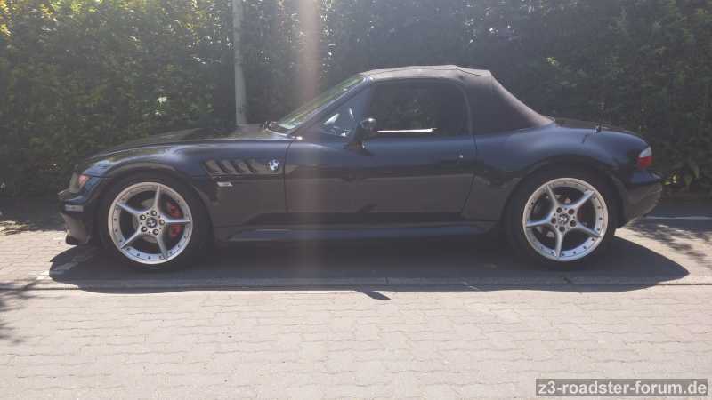

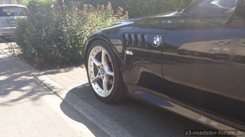

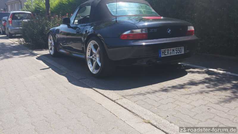

Styling 108 Felgen 8 & 8,5 x 18 ET 47 & 50 mit 225/40 R18 & 255/35 R18 ( Habe Bilder im Forum gesehen was mir echt gut gefiel )
Vogtland Gewinde FW
Eisenmann bzw, Reuter S ESD
Meine erste Frage währe nun ... Ich möchte schon das die Felgen mit den Radläufen abschließen ... Dh leichte Arbeiten was bördeln bzw. Radhaus beschneiden sind schon geklärt. Welche Scheiben soll ich organisieren ? Damit es optisch doch breit ausschaut ... Was deinen breiten Z3 unterstreichen würde ...
Die 2. Frage .... ist es überhaupt nötig ein Gewinde FW bei dieser dezenten Felge ? Würden Keil Federn 40/30 nicht auch tun ... möchte es aber definitiv nicht das er am Arsch hängt ... meine verbauten Dämpfer sind noch iO.

PS: so hab ich mir das ca. gedacht ... gallery/image.php?album_id=3&image_id=6193
Keenos Z3
Keenos Z3
Keenos Z3

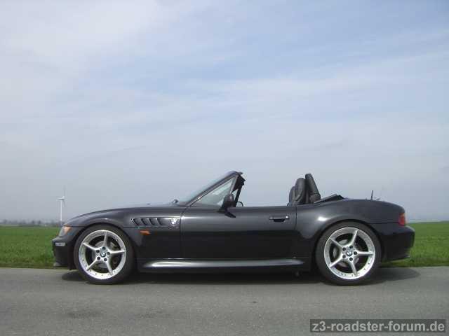

Ich würde nur noch ein Gewindefahrwerk nehmen und würde das ST-Suspension von KW empfehlen!
Hier siehst Du einige Test's von mir...
Bei Federn kannst Du nicht testen und must Dir sicher sein, wegen Optik und Fahrverhalten :D
Spurplatten hi. 20mm und vo. 5mm, hinten muss gebördelt werden!
Die Platten sind das Mehr von dem Gewinde. Also Schrauben nicht vergessen :D

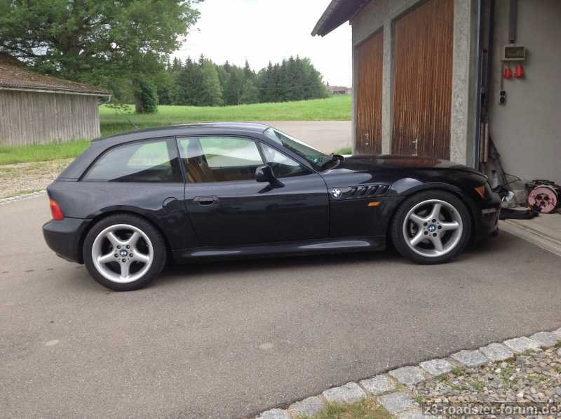

Hi!
Das Bezog sich nur auf mein Beispiel und ist natürlich nicht das Schema "F" :wink:

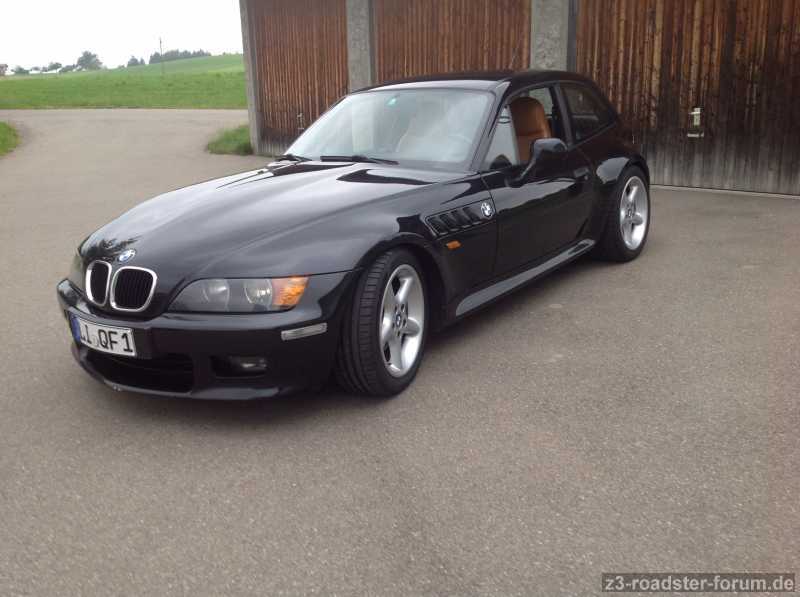

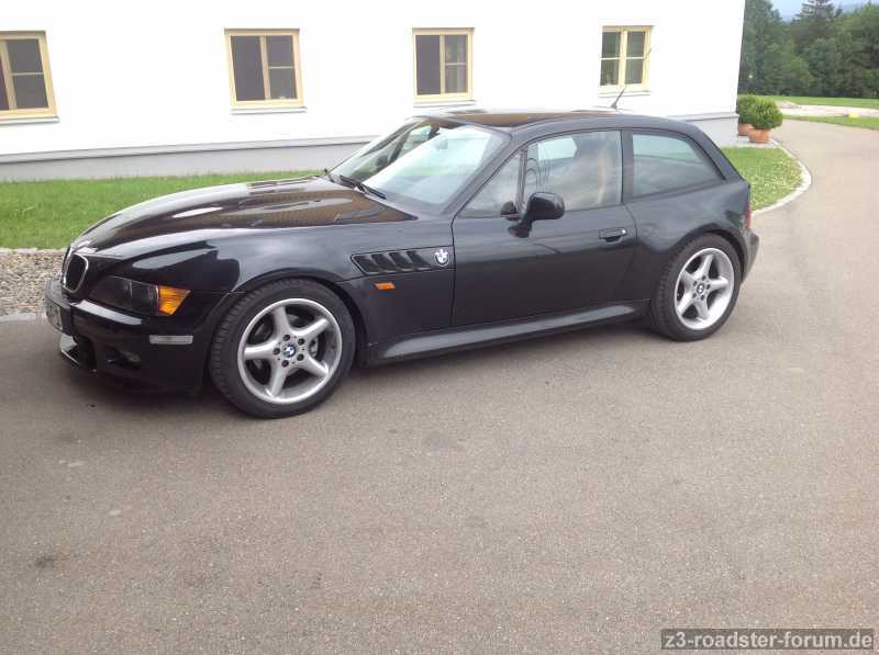

Ich hatte die 20mm übrig und rein gemacht und musste dann etwas bördeln. Ohne Bordeln geht anscheinend maximal 15mm...
Wir haben ja die gleichen Felgen und Farbe und so kannst Du bei mir abkucken, was Dir gefällt oder nicht gefällt :D
(P.S. Falls es nicht aufgefallen ist, jedes Bild hat eine andere Höhe. Nur die Platten waren überall drauf!)

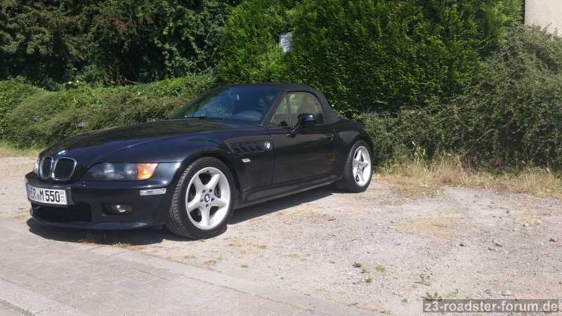

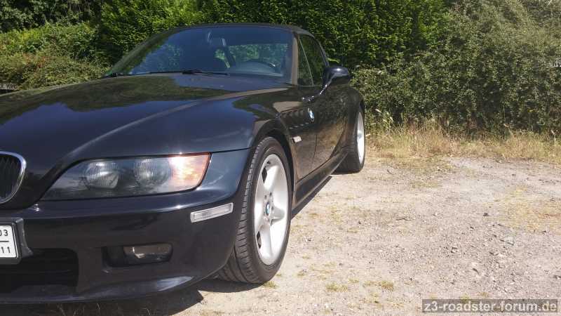

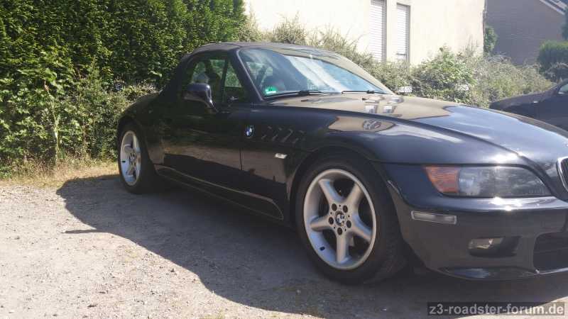

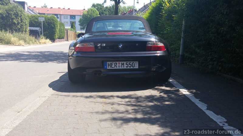

Felgen sind montiert , mit Spurplatten VA 20 & HA 60 angepasst , Fahrwerk ist drin ... ( hier und da vielleicht noch was nachstellen )
Die suche beschränkt sich jetzt noch auf den ESD. Nach suchen im Internet bin ich auf den Magnaflow gestossen der vom Preis schon echt verlockend ist ... habe nun aber keine Vorstellung wie 2 x 90 mm am Z3 aussehen ...
Habe viel gelesen auch hier im Forum ... Das brummeln finde ich toll ... hatte mal am 5er ne Eisenmann ... nur möchte nicht das es permanent nervt. Ich glaube aber das dieses jeder selber für sich entscheiden muss .... Das empfinden ist überall anders.
Habe auch ein Problem .... nach dem tauschen der Dämpfer hinten habe ich jetzt ein klackern/klopfen rechts hinten , auch bei kleinen Unebenheiten der Strasse. Komisch nur das es mit den alten ( extrem ausgelutschten ) Dämpfern nicht war. Habe jetzt mal 2 Domlager für die Aufnahme oben bestellt in der Hoffnung das es weg geht ... Sonnst wer eine Idee ???? Die Lager sahen noch gut aus .... Habe die verstärkten Meyle bestellt.
So im Anschluss noch ein paar Bilder ....
