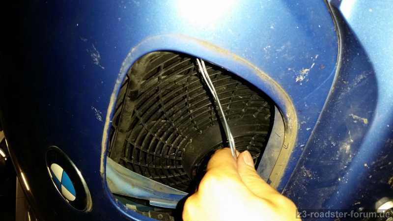

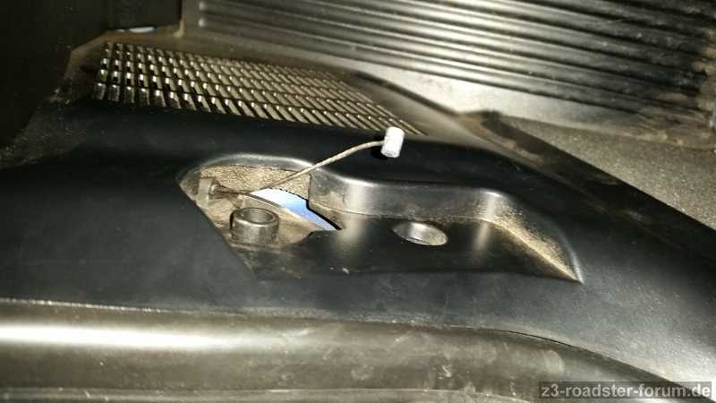

Mein Bowdenzug lässt sich nicht mehr betätigen, auch im Anschlag öffnet sich die Haube nicht mehr. Mit einer Zange an Ende zu ziehen bringt auch nichts.

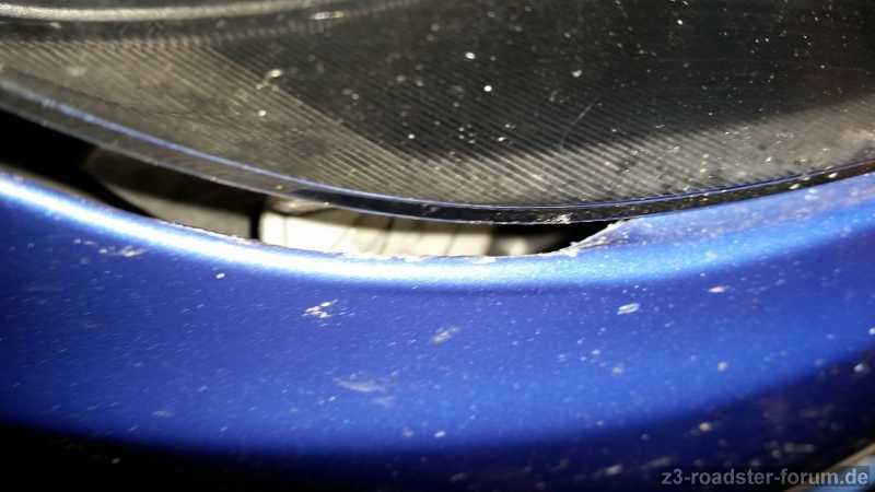

Die Haube ist natürlich komplett geschlossen und ich kriege sie nicht mehr auf. Ich habe schon versucht mit einem Draht von Seite Scheinwerfer und Niere am Öffner zu ziehen mit einem Stahldraht und einem langen Löffel. Er bewegt sich, jedoch passiert nichts. Zudem befürchte ich, dass er bereits durch meine Aktionen stark verbogen ist.
Sollte sich so auch die Entriegelung auf der rechten Fahrzeugseite öffnen?
Habt ihr eine Idee was ich noch tun könnte? Ich bin ratlos. Durch die rechte Niere lässt sich der Mechanismus knapp erahnen.

da die haube unter spannung steht schnapp dir jemanden der die haube vorne vorsichtig runterdrückt wenn du am seil ziehst und bau mal die fussraumverkleidung aus damit du dir einen ordentlichen überblick verschaffen kannst
