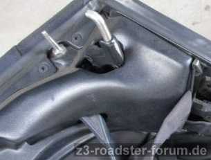

möchte bei unserem Zetti noch ein paar Schönheitsreparaturen ausführen.
So unter anderem beim Verdeck,da würde ich gern ein paar Teile wechseln wenn es geht. Laut Teilekatalog komme ich aber nicht dahinter welches was ist. :enraged: Ist so eine Abdeckung, die bei den Verschlusshaken drum ist???????
Ich bin jetzt bei , 51448400520 und 51448397551 gelandet. Bin mir aber nicht sicher. Und ob es überhaupt geht.
Kann mir da jemand mal auf die Sprünge helfen.

Also, die beiden Teilenummern welche Du gefunden hast gehören zu Verkleidung um die Windschutzscheibe innen. Explizit ist es das lange Plastikteil in dem die Innneraumleuchte drin ist und hat mit dem Verdeck im eigentlichen Sinne nix zu tun und ist auch nicht auf dem von dir gezeigten Bild drauf.
Ich weiss leider auch nicht genau was Du schuchst, wenn es aber das gewölbte Teil ist aus welchem die Verdeckhaken und die Handhebel raus kommen wirds etwas schwierig dieses zu wechseln weil es zum Verdeckrahmen gehört und als einzelteil so nicht zu bestellen ist.
Gib mal folgende Teilenummer ein, aber setz dich vorher bitte hin. 54 31 8 397 648

Gib mal folgende Teilenummer ein, aber setz dich vorher bitte hin. 54 31 8 397 648[/quote]
Hallo Stephan,
danke für die Info. Bloß gut das ich saß, dafür kann ich mir ja noch ein Auto kaufen :lol:
Hatte wieder mal auf der falschen Seite gesucht. Aber das war es.
Da muß der Schandfleck erst mal bleiben. Muss ich mir was anderes einfallen lassen.
Gruß Marinka

Hallo Stephan,
ich wage es mal dir zu widersprechen. Das von Marinka im Bild gezeigte Teil ist sehr wohl im ETK aufgeführt und auch mit Preisen versehen. Somit sollte es also auch bestellbar sein.
Teile-Nr aus dem ETK:
Verschluss Verdeck rechts
54 31 8 411 128
SCHWARZ
1
502 g
186,44 €
Allerdings ist nur die rechte Seite lieferbar.

Was Stephan geschrieben hat, ist richtig.
Das Teil was ich brauch ist nur im ganzen ( Gestänge) erhältlich.
Habe mich mittlerweile anders entschieden. Da bei uns auch die Verdeckscheibe zum Teil aus den Nähten sich löst und das Verdeck an den Seiten nicht richtig schließt( wissen nicht ob Spanseile defekt oder es etwas anderes ist) habe ich in der Bucht ein Verdeck mit Himmel preiswert bekommen. Spare ich mir den Sattler.
Also wird komplett gewechselt und somit sind die Teile die ich wechseln wollte , auch wieder Top.
