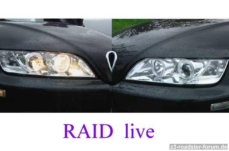

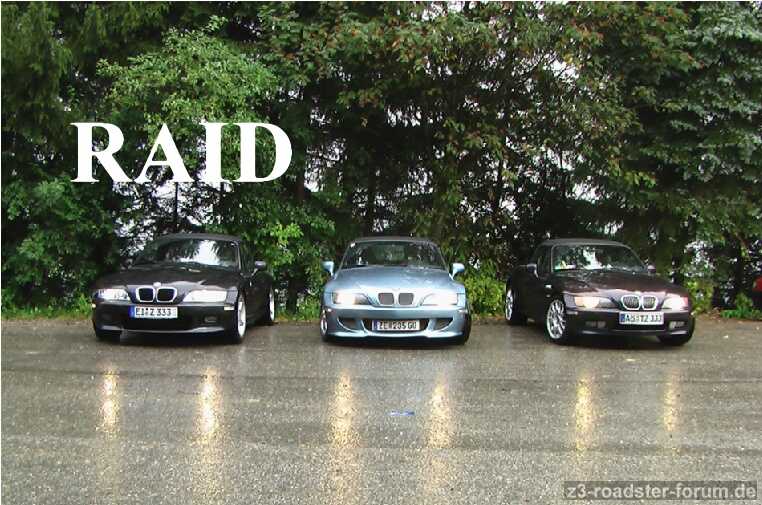

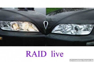

Die AE von RAID sind da eine Alternative, wenn Dir H1-Licht ausreicht.
2 Scheinwerfer zum Preis von 1 Original-BMW-Scheinwerfer, fand ich zumindest verlockend und habe es nie bereut.
Hier 2 Bildchen vom Tageslichtvergleichsversuch 2008 auf Salzseentour
Zuletzt geändert von uwe-333 am 11.05.2015 19:46, insgesamt 2-mal geändert.
