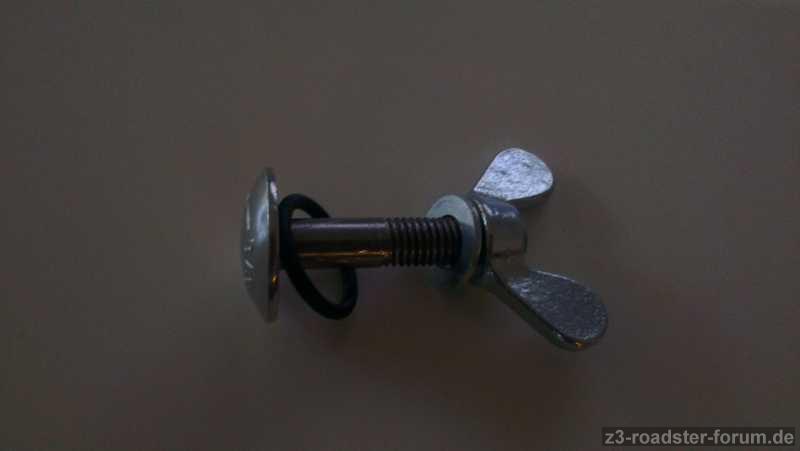

Hier meine Eigenbaulösung: Schlossschraube auf Maß abgedreht, für die Abdichtung oben in die "Nut" des Montagekits #4 einen 20x2,5 O-Ring eingelegt und von unten mit Unterlegscheibe und Flügelmutter verschraubt.
Schaut dann so aus:

....vielen Dank für die Info's.
Über eine Schlossschraubenlösung hatte ich auch bereits nachgedacht.
Nun wo ich sehe, dass es technisch passt und zudem ganz passabel ausschaut werde ich diese Lösung in V2A umsetzen.
