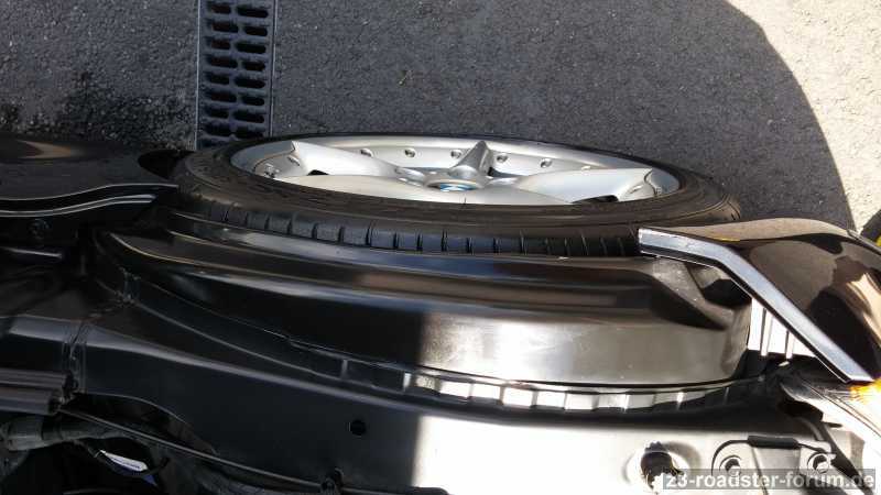

Beitragvon Keeno » 02.08.2015 17:13
Hier noch ein Bild wie es jetzt bei mir ist ... schleift nix mehr ...
Gruzzz Keeno

Beitragvon davet » 02.08.2015 17:16
Moin,
habe Ihn erstmal hochgeschraubt und am Dienstag geht es wieder zum TÜV, wie viel Abstand hast Du vorne von Nabenmitte zur Kotflügelunterkante?
Danke und Gruß
David

Re: 8x18 ET42 & 9x18 ET30, et schleift
Beitragvon Keeno » 03.08.2015 18:05
Hallo
320 VA & 345 HA von Mitte bis Kante
Das hat der auch so eingetragen .... es schleift absolut nichts ... und ich finde er ist schön tief .... sieht nicht prollig aus ...
Beitragvon davet » 03.08.2015 18:51
Mit 320mm vorne schleift die Radlauffläche bei mir wie sau im Radkasten, welche Dimension mit welcher ET fährst Du?
Zusätzliche Federwegsbegrenzer außer denen Originalen des Hersteller oder Lenkeinschlagsbegrenzer eingebaut?
