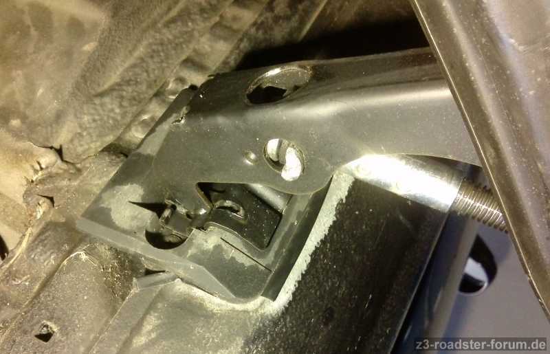

Beitragvon zumie » 25.04.2015 19:17
von unten,man sieht vorne einen Schraube an der Kunstoffaunahme,Bj.1999.
