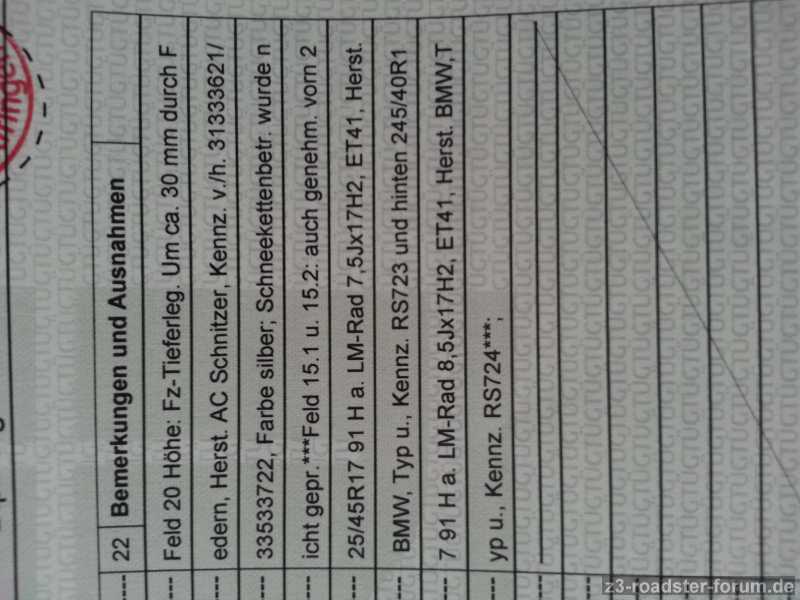

Beitragvon Torti10825 » 06.05.2015 07:08
Hallo!
Falls es noch aktuell ist und du den Tausch überlegst, ich hab das Anfang des Monats gemacht.
Da es ja in der Regel original BMW Felgen sind, haben die bereits eine Freigabe vom Hersteller. Natürlich steht in den ABE dann "nicht für Roadster 1.8".
Das ist aber erstmal kein großes Hindernis! Du brauchst ein Unbedenklichkeitsschreiben vom Reifenersteller. Hab VA und HA Hankook genommen und mir dieses ausstellen lassen, Reifen montiert, ab zum Tüv und der hat sich das angesehen. Soweit du keine heftige Tiefverlegung hast, steht der Eintragung ca.60€ nichts im Wege.

Eintragung: 1.8 VFL 225/45 u 245/40 auf 7,5" u 8,5" je ET41
Beitragvon eisi » 15.05.2015 15:54
Hier der Text der Eintragung i.V.m. Tieferlegung Schnitzerfedern 30mm
