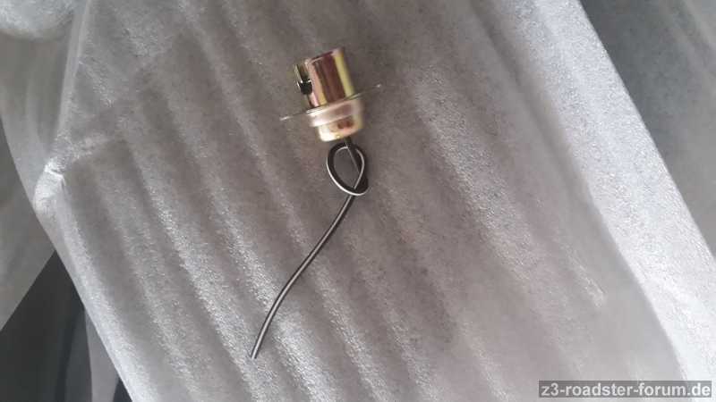

Hi,
Ich hab mir schwarze rückleuchten für mein wagen bestellt...und da dabei war zu je einer Seite auch ne lampenfassung mit kurzem Kabel beigelegt! Is die notwendig oder einfach die original raus und neue rein? Hersteller eagle eyes!
Danke schonmal

Wahrscheinlich sind das die Positionslampen für die US Rückleuchten..

Bei mir war es so, dass die Osram Diadem Blinker die man bei weiss/roten Rückleuchten braucht nicht in die Original Blinkerlampenfassung passen. Weil die Osram Diadem glaube ich zwei "nupsis" haben (oder wie man sie auch nennen soll :mrgreen: )
Die beiliegende Fassung ist etwas anders geformt, sodass auch die anderen Blinkerlämpchen dort reinpassen.

Bei mir auch, die "orange" Birnen passen nicht in die originale Fassung..
hab auch so eine bekommen, aber noch nicht montiert.. :D

Ist bei allen schwarzen rückleuchten dabei........da man ja andere Birnen nimmt und da sind manche " Pins" gegenüberliegend und die anderen sind versetzt ......daher die Fassung ......... :D aber ich bin einfach hingegangen und hab mein orginal Fassung drin gelassen und weils nicht gepasst hat .....hab ich den einen Pin von dem Lämpchen weg " Gefeilt" und schon ist das Lämpchen " Universal" einsetzbar. :mrgreen: :mrgreen: :mrgreen:
Heben tuts trotzdem :wink:
