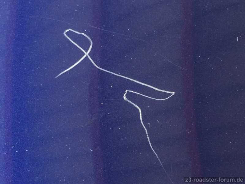

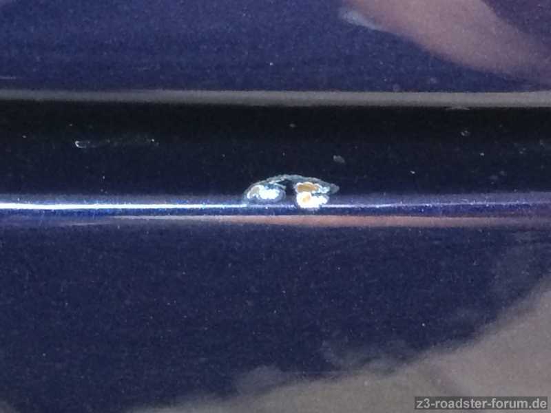

Was das Gesamtbild stört sind einige (ca. 10 Stück) kleinere Lackschäden. Diese Schäden gehen (bis auf einen s. Foto 2) nicht bis auf s blanke Blech und können mit dem Lackstift repariert werden. By the way: vielen Dank für die tolle Anleitung zum Thema Lackausbesserung hier im Dowloadbereich des Forums :2thumpsup:

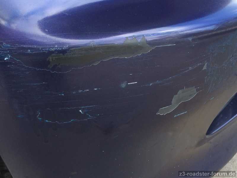

Da ist der Lackschaden (großflächiger Streifschuss mit Abplatzern) am Stossfänger vorn doch ärgerlicher :enraged:
Was meinen die Experten: Kann man die noch aufarbeiten lassen?(Verbeult ist nix!)
Oder sollte man das Teil komplett erneuern?

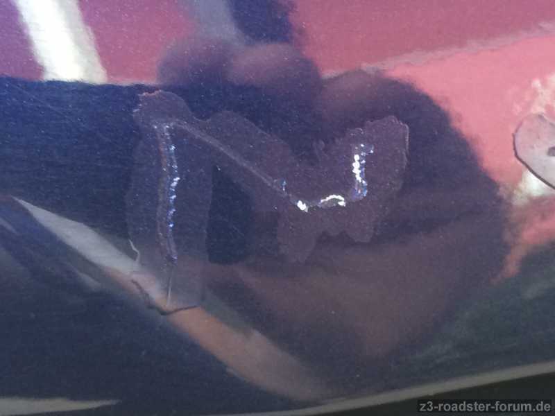

Ach so: akut würde ich gern wissen, wie ich diese himbeerfarbige kaugummiartege Masse :enraged: von meiner Motorhaube bekomme. Lackreiniger (gehen Insekten und Teerflecken) hat nix gebracht. Feuerzeugbenzin, Terpentin? Und danach gründlich waschen?

Meines Erachtens mußt du den Stoßfänger neu lacken lassen, da das Teil nicht kaputt ist tuts eine Lackierung mit entsprechender Vorbehandlung. Die Lackkratzer bekommst du ohne lacken auch nicht weg. Ob eine Ganzlackierung für dich in Frage kommt ist immer eine Frage des aufgerufenen Kurses. Mindestens schlägt diese mit mind. 2.200,- bis 2.500,- zu Buche. Habe meinen letztes Jahr komplett zu dem Kurs lackieren lassen, sämtliche Teile (Haube, Kotflügel hinten + vorne, Schweller) wurden hierfür abmontiert. :wink: siehe meine Galerie.

Das sind eigentlich alles nur kleine Stellen. Wenn der Lackierer sein Handwerk beherrscht, macht er da an der jeweiligen Stelle nur eine Beilackierung.

Stö, der Stoßfänger braucht wohl eine Lackierung, beim Rest würde ich den Lackstift und / oder Smartrepair bevorzugen.
Meiner Ansicht nach darf man einem siebzehn Jahre alten Auto sein "bewegtes Leben" (schöne Formulierung, oder :wink: ?) ansehen.
Und ich habe es hier schon öfter geschrieben, so wie "ab Werk" bekommen es nur die wenigsten Lackierbetriebe in handwerklicher Arbeit hin.
Für mich hat das Kritierium "nachlackierungsfrei" auch einen Wert für sich (ein Stoßfänger aus Kunststoff ist dabei "außen vor").

Denke auch, dass ich erstmal lediglich den Stossfänger zum Lacke bringe und die Kratzer so aufarbeite.

"Ach so: akut würde ich gern wissen, wie ich diese himbeerfarbige kaugummiartege Masse :enraged: von meiner Motorhaube bekomme. Lackreiniger (gehen Insekten und Teerflecken) hat nix gebracht. Feuerzeugbenzin, Terpentin? Und danach gründlich waschen?"
Hallo Stö,
versuche doch einmal mit dem Fön diese anzuwärmen, danach vorsichtig mit einem Microfasertuch den gröbsten Schmutz abzuheben und vor dem Erkalten den Rest dann mit Verdünnung abwischen. :roll: So würde ich es zumindest versuchen. Danach auf jeden Fall mit Politur und anschließend mit Wachs beenden.

Hallo Stö,
KFZ Knete "blau" (ROTWEISS Reinigungsknete ca. 12 €) besorgen und Sprühflasche mit KFZ-Shampoolösung als Gleitmittel befüllen damit die Knete schön flutscht. Hilft bequem bei allen hartnäckigen Lackanhaftungen. Sämtliche Partikel wie Teer, Bienenkot, Flugrostpartikel sogar Klebereste von Panzertape werden in die Knete hinein "abgezogen". Vorteil: Ist nicht abrasiv im vgl. zu einer Politur oder agressiv wie manch säurehaltiger Reiniger.
Anwendung:
Lack zuerst gründlich waschen. Knete handwarm zu einem kleinen handtellergroßen Fladen kneten, Shampoolösung aufsprühen auf Lack und Knete. Mit 2 Fingern kreisend über die Stelle flutschen lassen. Dabei immer wieder nachsprühen. Knete darf nicht rubbeln oder trocken über den Lack bewegt werden. Knete in Abständen sichtprüfen, wenn Partikel oder Grauschleier sichtbar, erneut die Partikel nach innen durchkneten und alles nocheinmal, bis Lack porentief sauber ist. Danach Lack klarspülen und auf jeden Fall konservieren/einwachsen. Die Knete ist lange wiederverwendbar und kann vor Begin portioniert werden. Vor dem Einlagern in der Plastikbox gut ablüften lassen, sonst schimmelts an der Knet-Oberfläche.
