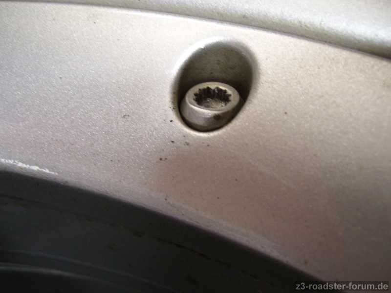

könnt Ihr mir sagen, welche Größe und Material die Schrauben haben, womit die 2teilige BMW/BBS Felge Styling 108 zusammengeschraubt werden?

Hier noch 2 Fotos

:!: Also beim Googeln nach "schrauben bbs styling 108" gibt es sehr gute Treffer:
1. Jochen / RoadCaptain hat die gleiche Aktion bereits durchgefuehrt hat und irgendwoher 100 dieser Schrauben ergattert. Vielleicht sind ja noch genuegend ueber.
:pssst: Der bebilderte Bericht befindet sich in einem "anderen" Forum :pssst:
2. BBS gibt keine Infos oder Teile raus und verbietet mehr oder weniger das Zerlegen zwecks Ueberholung / Lackierung / Pulverbeschichtung.
3. Ein Hinweis bezueglich der Anzugsdrehmomente dieser Schrauben.
Ich druecke Dir die Daumen dass Du das erfolgreich erledigt bekommst.
Und viel Erfolg, dass Du alle extremst gesicherten Schrauben ohne Abzureissen heraus bekommst.
EDIT: Das koennten vermutlich "Deine" Schrauben sein:
http://www.shop-chrom-store.de/felgenschrauben/schrauben-m6/m7x24/felgenschraube-m7x245-12-kant-titan.html
