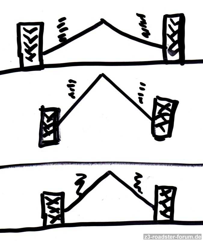

Beitragvon Al Jaffee » 14.04.2015 08:40
Warum "fällt" er beim fahren 3 cm ab.
Ich erkläre es mir so:
Wenn Du ihn hochhebst hängen die Reifen enger beisammen.
Lässt Du ihn ab verhindert die Reibung das (vollständige) auseinanderrutschen.
Fährst Du vor und zurück sackt das Fahrwerk komplett ab.
Die Schieflage bleibt trotzdem mystisch :wink: äh...wollte sagen mysteriös :oops:
