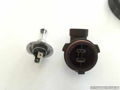

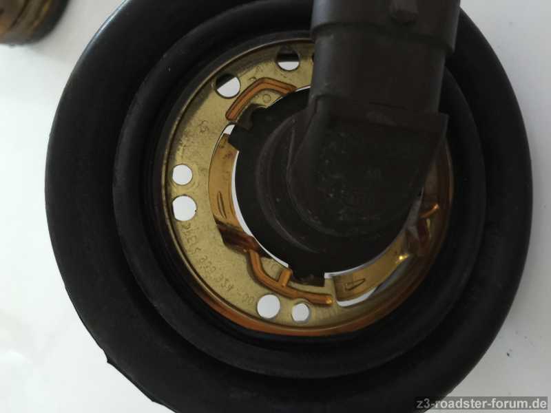

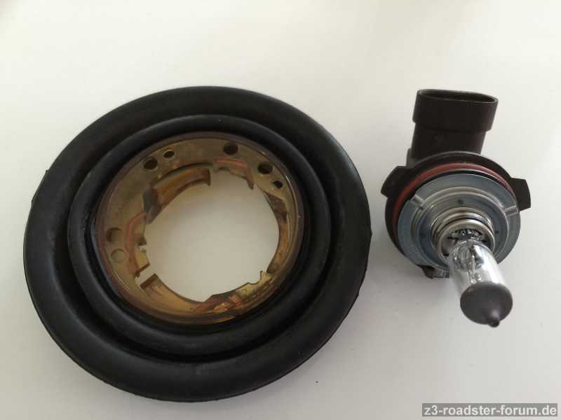

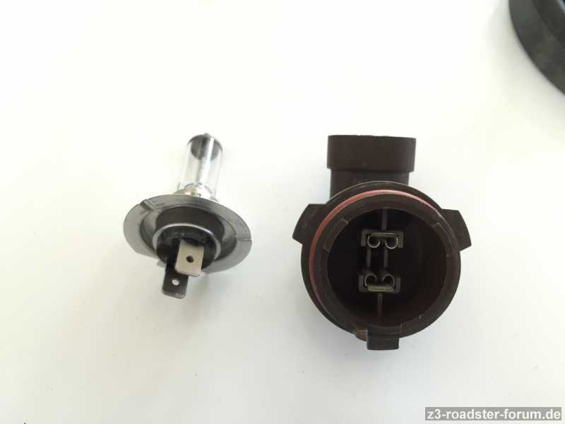

Wenn Originale scheinwerfer ist da nix mit bajonettverschluss oder ziehen.
Es muss gedreht werden bis zum Anschlag und dann kannst du sie entnehmen. Die h7 ist dann in den Sockel gesteckt.
Anbei einmal ein paar Fotos die ich extra für dich mit hier rumliegenden Ersatzteilen gemacht habe (bei dem Sch... Wetter habe ich eh nix besseres zu tun)

Beitragvon batleth » 02.04.2015 22:37
Moment, moment!!!
Die Fassung geht natürlich sehr einfach aus dem Scheinwerfer heraus. (ein paar Grad drehen)
Ich meinte wirklich nur die Lampe ( inkl Metallsockel) aus der Fassung, an der das Kabel angesteckt ist.
Also diese beiden Teile voneinander trennen: https://www.z3-roadster-forum.de/phpBB2/foto4565.png
Es war nur sehr stramm reingesteckt... hatte Angst, die Lampe kaputt zu machen. Nun ist sie draußen, eine neue Lampe drin und alles ist gut :)
