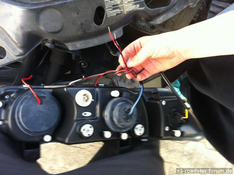

Beitragvon andre25 » 20.03.2015 10:55
wie kann ich die kabel anschliessen ?

Beitragvon andre25 » 20.03.2015 11:10
gibt es eine anleitung zum löten der kabel für die höhenverstellung ?

Beitragvon Uwe HB » 20.03.2015 13:58
Moin,
nichts für ungut, aber auf welches deiner drei Themen zum Umbau der Angel Eyes möchtest du jetzt eine Antwort? :pssst:
Hast du dir die Umbauanleitung aus dem Forum durchgelesen?https://www.z3-roadster-forum.de/forum/viewtopic.php?f=14&t=9288
Dann noch mal einen Tipp auf die Schnelle. Das Blinkerkabel paßt manchmal nicht da zu kurz. Das hast du aber hoffentlich gefunden und mit dem alten Anschlußstecker verbunden.
Die beiden Kabelsatzenden (2*Masse, 2*+12V) sind für die Standlichtringe=Angel Eyes. Die mußt du mit deinem Standlicht verbinden (sitzen vorne außen in der Stoßstange).
Die Höhenverstellung übernimmst du komplett inklusive dem Stellmotor von den alten Scheinwerfern. Dazu mußt du vorher an den neuen Angel Eyes jeweils den weißen Bildverschluß abschrauben (der direkt über dem Hinweisschildchen auf deinem Foto).
Anschließend die Einstellung der Scheinwerfer nicht vergessen.

Beitragvon Luk37 » 20.03.2015 17:27
Uwe HB hat geschrieben:Moin,
Uwe
Genauso ist es ........Scheinwerfer einstellen , machst du an den zwei " rädchen" an die man nur mit einem kleinen Schlitzschraubenzieher dran kommt.
das eine rädchen für die höhe und das andere zum seitlichen verstellen.

Beitragvon andre25 » 21.03.2015 14:10
ich bekomme den motor für die höhenverstellung nicht aus dem angel eyes , um ihn gegen den vom originalscheinwerfer zu tauschen. wo werden die schwarzen , roten kabel der light bulbs angeschlossen ? am standlicht ?
hat jemand einen link zur einbauanleitung der angel eyes scheinwerfer ?

Beitragvon Stö » 21.03.2015 14:24
Hallo André,
Versteh jetzt Deine Frage nich?
Hier wurden Dir doch schon in einem Deiner mannigfaltig eröffneten AE Threads äußerst brauchbare Antworten geliefert. :wink:
Der Toni z.B. Hat Dir schon die sehr ausführliche Enbauanleitung hier aus m Forum verlinkt.
Dort steht übrigens, das der LWR im Bajonettverfahren 1/4 Umdrehung verdreht werden muss.
Vielleicht sollte man der Übersicht halber Deine Threads mit gleichem Thema sammeln, bündeln und zusammenführen :2thumpsup:
Nicht s für ungut und nur Mut.
Gruß aus Berlin
Stö ( der hier schon vermutet, dass hier einTroll gefüttert werden möchte :D )

Beitragvon zumie » 21.03.2015 15:41
Tipp doch mal mit dm Finger auf den Verstellmotor,und mache ein Foto,ich sehe keinen Verstellmotor.Bei fast allen Scheinwerfern muß der vorhanden eingebaut werden.Und Gott sei Dank hatten meinen Angel Eyes Stecker dran,die ich nur anschließen mußte.
