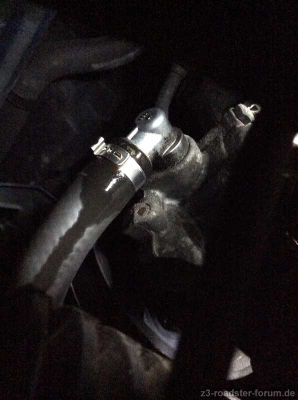

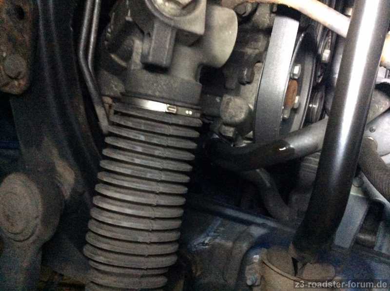

Mir ist aufgefallen, dass mein ZZZ etwas rotes Öl verliert :shock: . Also bin ich der Sache heute mal auf den Grund gegangen und habe mich unter den ZZZ gelegt und ein paar Fotos geschossen. Hierbei habe ich festgestellt, dass es sich um die Hydrolenkung handelt. Kann mir jemand sagen, ob nur die Schlauchschelle ausgetauscht werden muss oder dieser Winkelanschluss??? Oder, hoffentlich nicht sogar die Pumpe :enraged: ?!?
Bin für jeden Rat dankbar!

... würde erstmal die Schelle nachziehen, wenn Du das noch nicht gemacht hast.
Thanx für's Bild!
Der Schlauch selbst, könnte es `türlich auch sein.
Riecht optisch irgendwie nach "Schlauchaustritt" :oops:
Alles Andere, wird wohl aufwändiger.

Schelle austauschen und Saubermachen dann weist du mehr.
Die Stelle ist aber komisch. Sicher dass du nicht beim Ölstandkontrollieren gekleckert hast?

joe612 hat geschrieben:Die Stelle ist aber komisch. Sicher dass du nicht beim Ölstandkontrollieren gekleckert hast?
Nein, hab den Schlauch (Foto) vor ein paar Tagen gereinigt - also ja, bin sicher :oops: . Ausserdem ist das Öl rot - oder kann es noch was anderes sein? Von oben sieht man nichts.

Mach die Schelle und schau noch einmal nach.

Kühlflüssigkeit :?: ;
die kann durch Fahrtwind -sofern sie irgendwo ausgetreten ist- überall hingeweht werden.

Red Angel hat geschrieben:Kühlflüssigkeit :?: ;
Die ist blau bzw violett

Steinbeizzzer hat geschrieben:
Und verteilt sich dann durch den Fahrtwind auch anderst!
Mach es so wie Joe612 es geschrieben hat, dann weißt Du mehr.
Die Schelle aber nicht überziehen und bevor Du ihn startest alles
mit Bremsenreiniger säubern :wink: !
