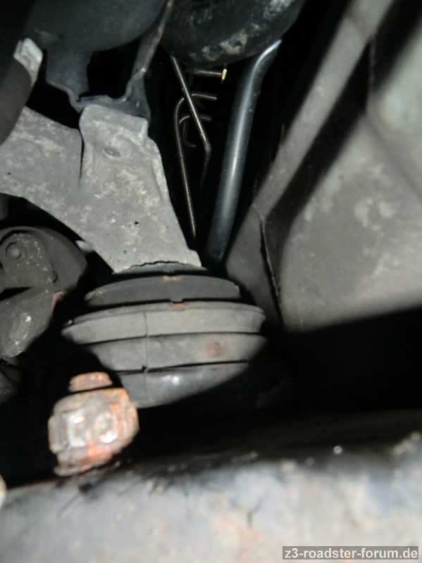

Und zwar habe ich heute angefangen meine Vorderachse zu erneuern.
Das Problem ist, ich bekomme die Muttern der Mittelgelenke von den Querlenkern nicht ab.
Ist ein 6 Zylinder Motor. Habe von oben versucht an die Mutter zu kommen, was aufgrund der leicht schrägen Lage nicht funktioniert. Die Motorlager sind ebenfalls im Weg.
Von unten kommt man mit der Nuss drauf, aber kann mit der Ratsche nicht arbeiten.
Also Maulschlüssel genommen. Aber damit habe ich keine Chance die Mutter auch nur nen Millimeter zu bewegen. Ist halt auch ne bescheuerte Lage der Mutter. Krieg da keine Kraft drauf. Die Mutter ist auch ziemlich rostig. Habe schon gesprüht mit Kriechöl usw.
Jemand ne gute Idee wie ich die ab bekomme? Unten absägen geht ja wegen der konischen Form des Stiftes nicht. Also muss die Mutter irgendwie runter oder ab.

Servus,
geht am besten von Oben, mit drei,vier 1/2 Verlängerungen und einem Gelenk am Ende.
Damit hat du auch genügend Kraft.

probier mal folgendes:
nimm dir einen ring/maulschlüssel un d setz diesen mit der ringseite über die mutter. auf die maulseite, schiebst du dann ein rohr oder einen zweiten ringschlüssel mit dessen ring.
klappen wird es auf jeden fall :-)

Haxe hat recht :2thumpsup: noch besser ist es nur mit Schlagschrauber statt Ratsche.
Der Tipp von RedZ3 bedeutet unnötige und manchmal auch nicht zielführende Torturen :wink:

Also versuche ich morgen nochmal den Weg von oben. Habt ihr dafür irgendwas ausgebaut? weil auf der Fahrerseite meine ich den Servo Ausgleichsbehälter gesehen zu haben der mir den Weg versperrt hat. Beim 4 Zylinder soll da ja insgesamt etwas mehr Spielraum sein.

Musst nix ausbauen nur mehrere Gelenke und Verlängerungen sind wie angesprochen erforderlich.
Btw: die 4-ender sind auch noch schmaler als die 6-er

Hab die gleiche Nummer heute und gestern durch, komplett auf Meyle Querträger gewechselt ... Für ungeübte Schrauber, wozu ich mich auch zähle, ne schöne Tortur .... :?
Beifahrerseite ging mit Ratsche im "Zwischenraum", neue Mutter musste auch mit Imbus fixiert werden ... Mit einem mm Luft ne fummelige Sache ... :lol:
Fahrerseite ging nur mit Verlängerungen von oben ... Neue Mutter musste nix festgehalten werden, hab n extra Wagenheber drunter um da "Verkantensdruck" drauf zu geben, konnte dann gut festgezogen werden ....

Also ich hab den Servobehälter abbauen müssen (6 Zyl). War trozu Hebebühne ziemlich mühsam.

Wenn Du den Behälter der Servo abschraubst kannst du den etwas beiseite drücken, dann brauchst du nur ein Gelenkstück und wie schon gesagt 3 Verlängerungen.
Sobald sich die Mutter gelöst hat nur noch schön langsam und gleichmässig drehen, damit sich der Bolzen im Loch nicht löst, und du die Mutter komplet ohne gegenhalten abschrauben kannst. Zum Aufschrauben würde ich dann wie "Plasticomania" etwas Druck von unten geben, dann dreht sich der Bolzen nicht mit. Ich hab das auch so gemacht, als ich meine Meyle Querlenker eingbaut habe.

Hab die Muttern auf beiden Seiten los bekommen :D :thumpsup:
Die Tips haben mir hier schon geholfen.
Habe beide Muttern von oben gelöst. Ein Problem war, dass meine 22er Nuss ein paar mm zu groß war um sie mit dem Gelenk auf die Mutter zu bekommen. Habe dann die von nem Kumpel benutzt und siehe da, sie passte drauf zusammen mit dem Gelenk. Konnte dann mit einem zweiten Gelenk und Verlängerungen von oben ran.
Den Servobehälter habe ich gelöst auf der Fahrerseite, wie schon mein Vorredner empfohlen hat. Das hat den nötigen Platz gebracht. Jetzt werde ich wenn ich das nächste mal frei habe noch die Halterungen am Stoßdämpfer lösen und dann die letzte Mutter runter nehmen.
