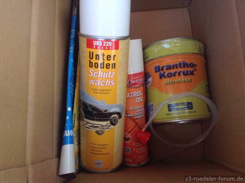

Beitragvon Zweikommaacht » 20.02.2015 14:56

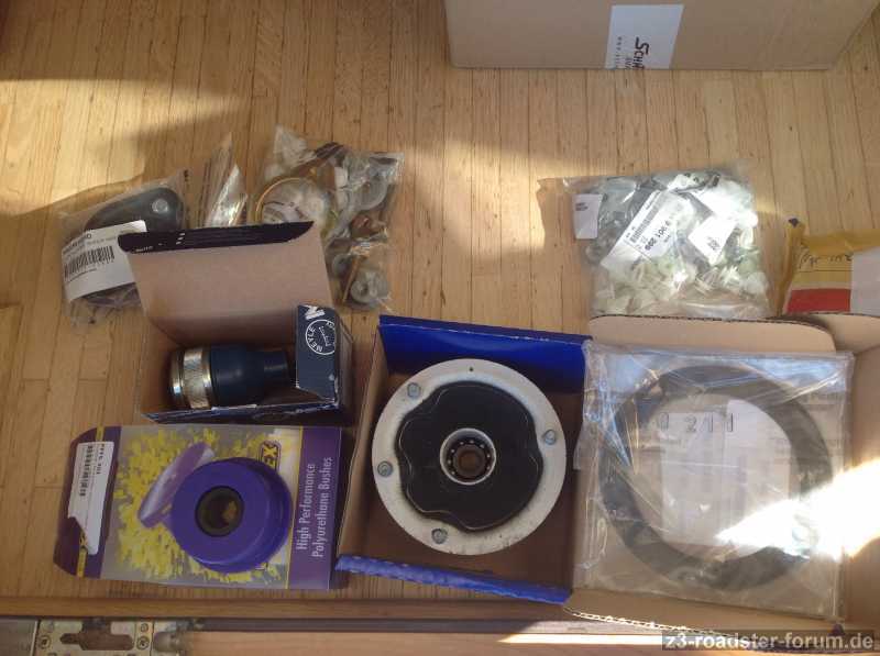

Hier das Material... :D

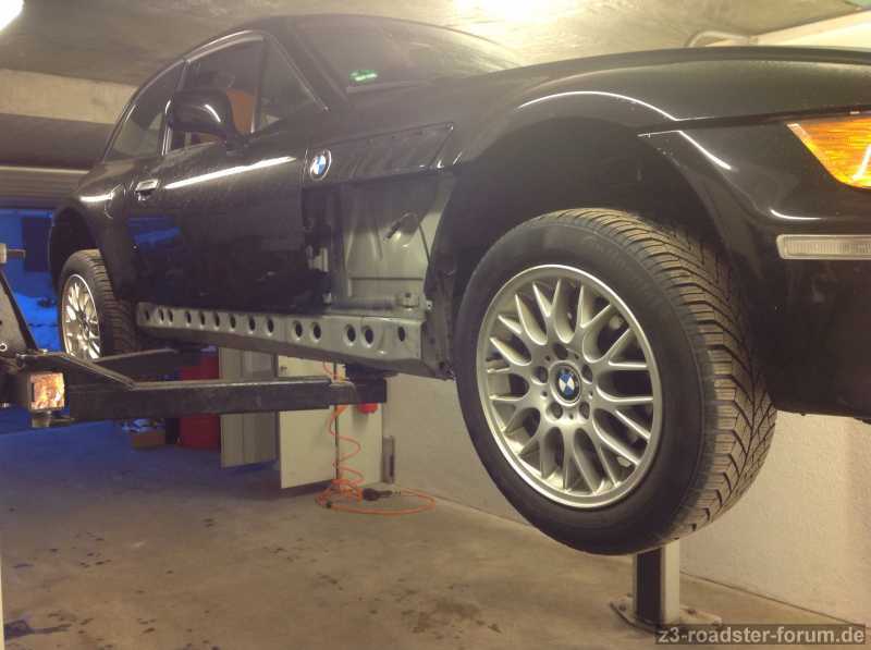

Jetzt ist das Fahrwerk verbaut, das Auto entrostet und die Lager getauscht und Alles fast zusammengebaut (der Kofferraum innen fehlt noch)!
Das war heute eigentlich viel zu viel Arbeit und es sollten eigentlich für die Dinge, drei Tage eingeplant werden.
Und jetzt gibt's wie versprochen meine Erfahrungswerte... :D
1.Die Überraschung fing beim zerlegen vom Schweller an. Es müssen bei meinem Coupe 2,8 DV, auf alle Fälle zuerst die Innenkotflügel raus und dann muss zu Zweit der Schweller ausgefädelt werden. Dabei muss eine Schraube im hinteren Bereich gefunden werden, welche Ich auf der Anleitung nicht gefunden hab. Sie ist ca. 20cm vom Radkasten , Richtung Türe entfernt! Dann muss der Kotflügel unten, mit Gefühl vom Rahmen weggezogen werden, damit der Schweller ausgefädelt werden kann.

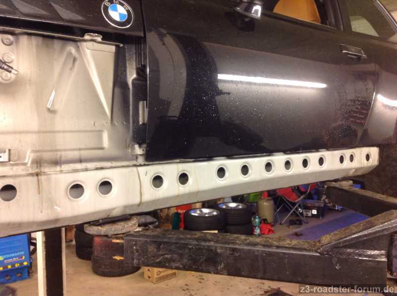

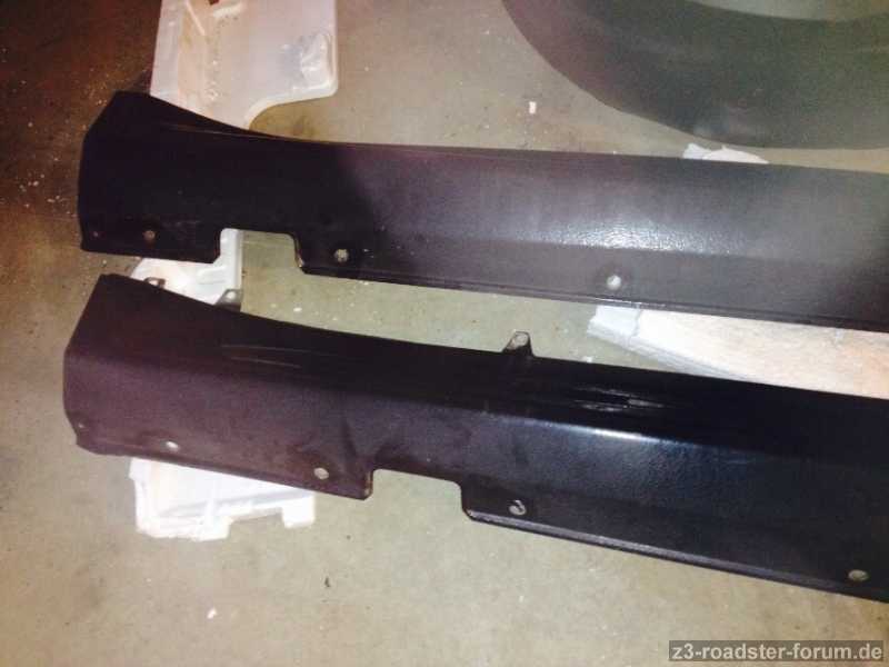

Beitragvon Zweikommaacht » 21.02.2015 22:18
Auf dem Bild vom noch schmutzigen Schweller, sieht man die Zweitletzte Öse (unterer Schweller, links). Diese Schraube ist versteckt :?
