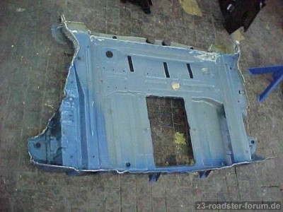

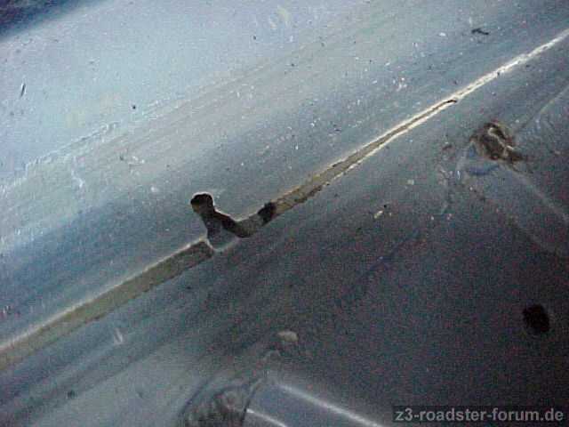

Beitragvon reimiboy » 17.06.2009 16:51
Hab hier noch ein paar Fotos gefunden...
