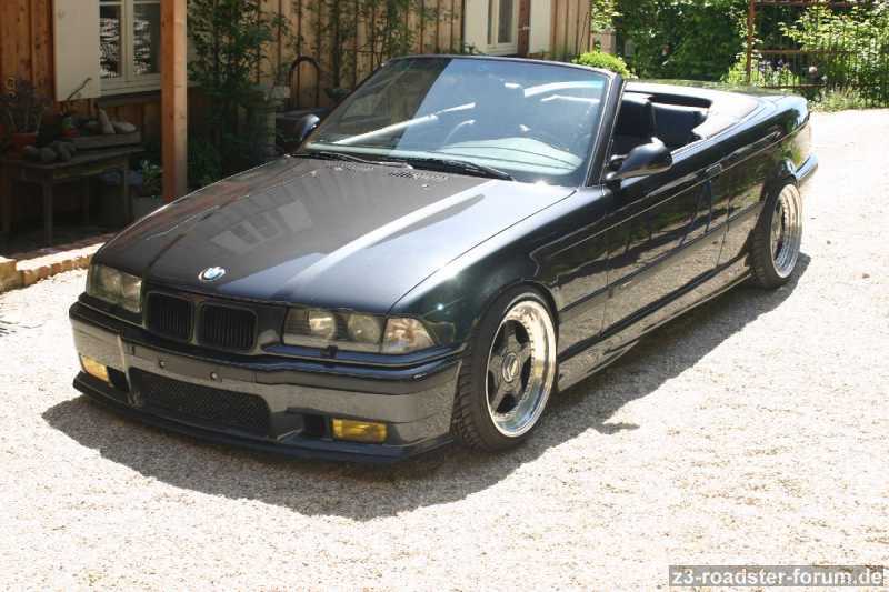

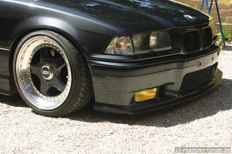

Beitragvon stefanwue » 15.02.2015 15:41
ich habe bei dem Vorgänger von Eisis Empfehlung, das war Blacky's Polish, meine 3-teiligen BBS polieren lassen. Diese wurde danach nicht mehr lackiert, d.h. das Alu vom Bett war ohne Schutz. Ich habe dann die Felgen einmal die Woche gewaschen. Da dauerte max. 15 min. und es war auch kein Felgenreiniger mehr nötig. Ich kann's empfehlen!

Beitragvon Aviator » 15.02.2015 16:28
Schöne Felgen :thumpsup: Meine Wahl fiel damals auch auf die RF.
Ich habe auf meinem Handy zwei Bilder gefunden, auf denen man eventuell den Unterschied zwischen polierten und verdichteten Felgen erkennen kann:
Verdichtet und sehen heute noch wie frisch behandelt aus
[ externes Bild ]
Poliert und man sieht, wie "matt" das Außenbett wurde. Vielleicht bin ich auch einfach zu pingelig :pssst:
[ externes Bild ]
Das ist nur meine Erfahrung. Vielleicht ergeht es nicht allen so...
