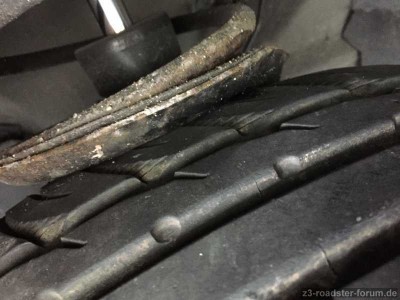

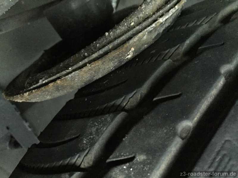

Ich habe ein Problem mit meinen Felgen, vielleicht kann mir von euch jemand helfen :-)

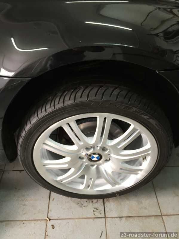

Ich möchte auf meinen Z3 die 19Zoll Felgen vom e46 M3 daufschrauben.
Et vorne 47 Reifen vorne 225/40z R19
Et hinten 27 Reifen Hinten 255
Hinten habe ich sie gerade so draufbekommen ohne irgendwie zu tricksen.

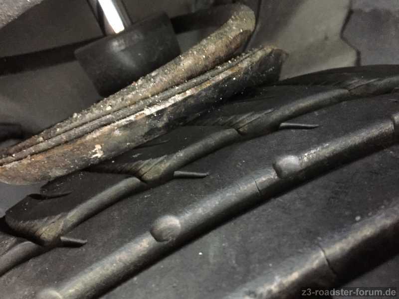

Vorne allerdings habe ich eine Herausforderung
das Federbein liegt auf dem Reifen auf (siehe Bilder) ich habe dann versucht es mit 20er Distanzscheiben hinzubekommen. Rechts hat es geklappt links allerdings nicht. Das 2te ist das der Reifen dann zu weit herauskommt ca 1-2 cm
Kann mir jemand tipps geben wie ich das ohne große Arbeiten hinbekomme ? bzw geht es überhaupt ?
Für Hilfe wäre ich sehr dankbar ich verzweifle gerade dabei.

Ich möchte mal behaupten, dass das nix wird...

ja das wird so nichts, habe auch 19" drauf, aber 225/35 19, also der Querschnitt stimmt für den ZZZ nicht. Mit 35er dürftest Du keine Probleme mehr haben.

Die 225/40 bekommst Du sowieso nicht durch den TÜV, da die Tachoabweichung bei ca 4,5% ist bei /35 passt es

die Felgen die ich drauf habe (Dotz Mugello), haben ET35 vorne, wenn ich das zu deinen rechne, sollten 10 mm pro Seite reichen. Wenn die Reifen weiter raus gehen, bekommst Du ein Problem mit dem Plastikteil am Kotflügel. Gut das kann man rausschneiden, muss ich auch machen, da der Reifen das mit der Zeit durchscheuert.

Das sind nicht 5mm weniger sondern 5% der reifenbreite :2thumpsup:
Der Abstand federteller zum Reifen bleibt beim einfedern konstant.
