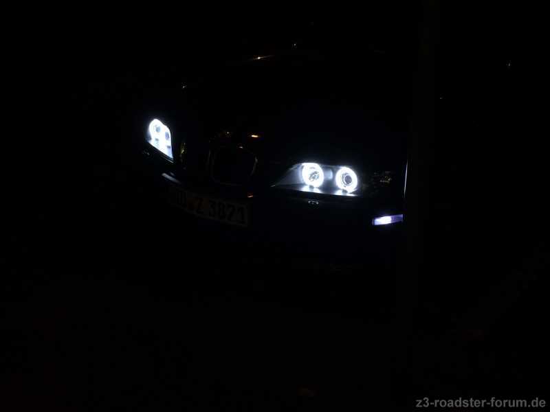

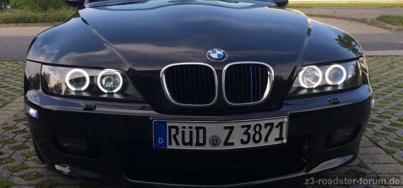

Ich bin voll zufrieden..die Ringe sind perfekte Tagfahrlichter..die in CCFL siehst du schön weiß leuchten..habe nur die zwei Bilder mit dem Handy ..hoffe du siehts was ich meine
Erstes Bild war Regen und mit Handy fotografiert

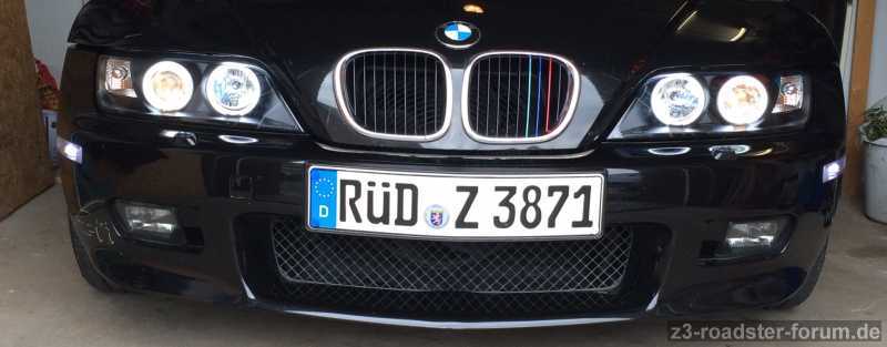

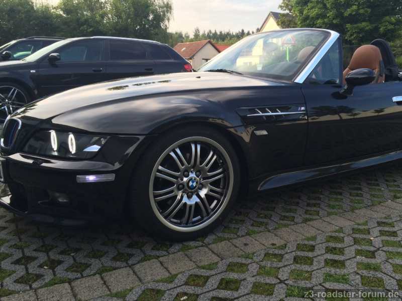

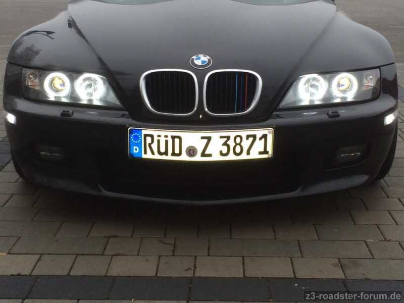

Einmal Bild in erster Stufe als Tagfahrlicht/ Standlicht und das zweite wenn Abblendlicht eingeschaltet ist.
Die Fotos sind gemacht worden bevor alles richtig eingestellt worden ist...1 Foto Motorhaube offen und zweites noch nicht alles fertig.
Also nicht wundern wenn die Spaltmassen nicht passen.
