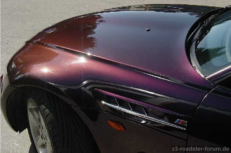

Das Malheur mit der wie sandgestrahlten Motorhaube hatte ich auch damals.
Da bei mir Ex-, wie Interieur alles schwarz war, kam für mich jede Farbe in Frage.
Dann dachte ich mir, wenn schon Neulackierung, warum dann nicht gleich etwas Besonderes?
Über ein anderes Zettiforum, wurde ich vor mehr als 10 Jahren zu Lacken von Standox inspiriert.
Dem Lackierer hier im Ort war das sofort ein Begriff.
Er hatte sogar 7-8 Automodelle, die ich gegens Licht halten und bestaunen konnte.
Mit Deiner Sitzfarbkombi biste natürlich stark gebunden.
Aber egal. Bevor Du dich für eine Standardfarbe entscheidest, schau Dir doch mal die Farbpalette von Standox an bzw. klick mal in die persönliche Bildergalerie von "Rocky" hier im Forum. Der hatte seinen Lack auch auf rot/schwarze Sitze abgestimmt.
Geschmacksache und nicht ganz billig, zugegeben. :D
Hier das allererste Bild von meiner Neulackierung damals
