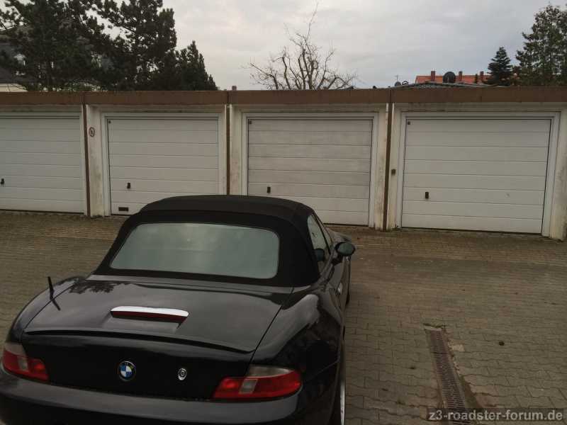

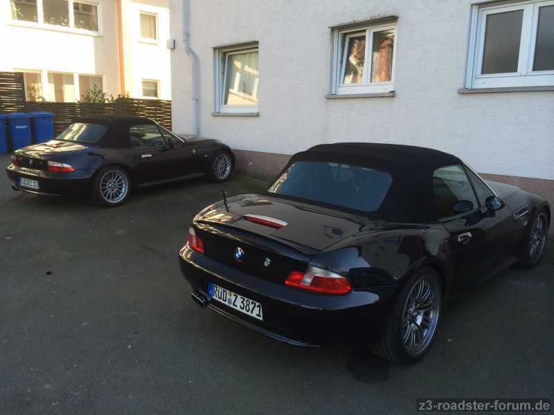

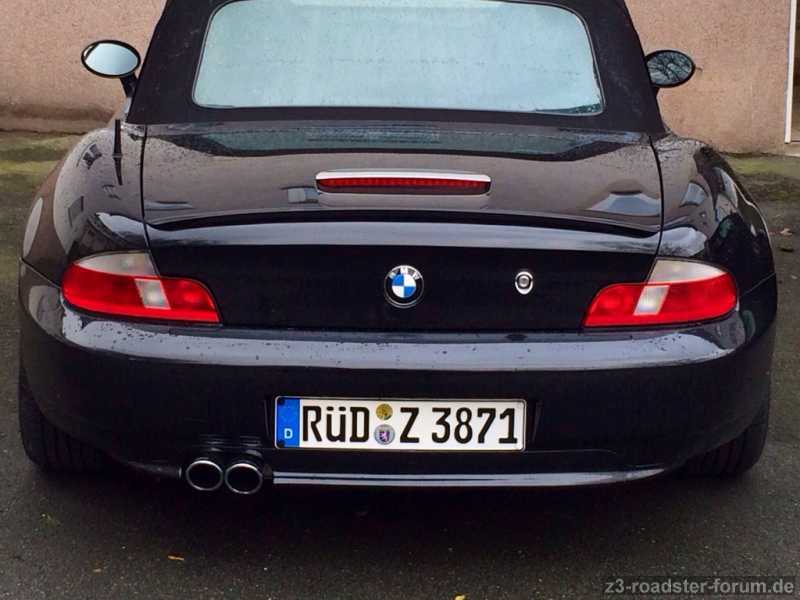

Hallo
Hatte selber die chrom Abdeckung aber auf schwarz umgerüstet.

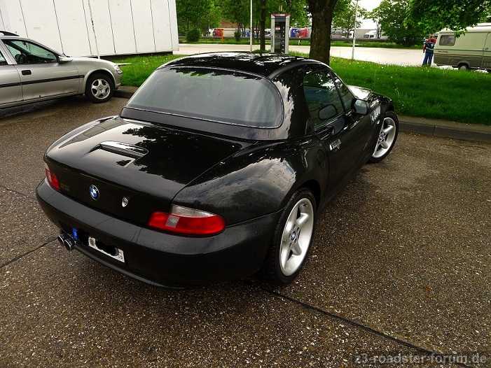

die Blende hatte ich beim meinem vorletzten Zetti auch drauf, hier das Foto dazu.
Die Chromkiemen habe ich damals dank vorhandener Originalteile sofort zurückgerüstet, die Abdeckung über der Bremsleuchte blieb montiert.
