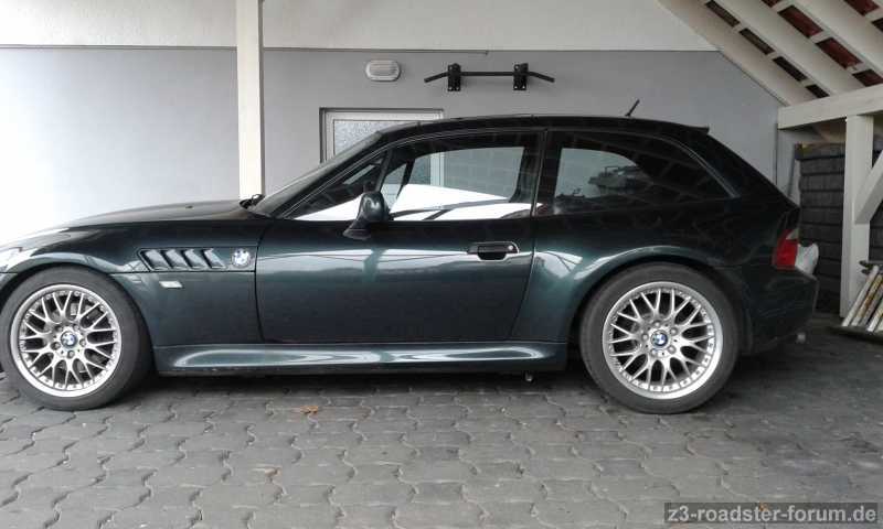

@Lieber Tom :D : Das sich der Wert durch den Hebel etwas erhöht, als die 5 mm ist sicher klar. Aber ob der sich der Wert der Unterlage in der Höhe wirklich gleich verdoppelt sei mal dahingestellt. Hast du das immer nach dem Einbau gemessen und verglichen oder sind das eher grobe Schätzwerte?
Dann hätte ich ja mit meinen 22 mm Unterlagen hinten jetzt ja einen Coutryman. Sieht aber so aus:
Gruß Duzi
