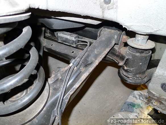

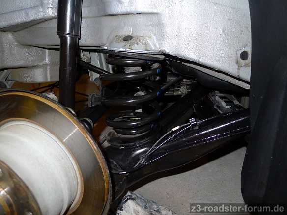

Beitragvon PeterKro » 23.12.2014 21:11
okay, vielleicht bin ich etwas pingelig, aber der Anbieter von
http://www.korrosionsklinik.de/hohlraum ... ur-bmw-z3/
hätte sich für meinen Geschmack etwas mehr Mühe geben können. Rostschutz (egal ob Fluid Film oder Mike Sander) einfach über den schmutzigen (weil ungereinigten) Unterboden zu "kleistern", wäre mich zu einfach.
Bei meinen Putzorgien (an mittlerweile 5 ZZZ...) habe ich zunächst mal gründlich gereinigt (Würth Sprühreiniger aus der Dose), dann z.T. nachlackiert und anschließend rostgeschützt.
Ansonsten zeigen die Fotos schon die kritischen Stellen, dort solltest Du "angreifen", Stö... :wink:
Nicht verstanden habe ich, warum z.T. mit eingebauten Radhauskästen geschützt bzw. fotografiert worden ist. Na ja, vermutlich hatte man die Einsätze vorher demontiert und darunter auch Schutzmaterial verarbeitet.

Beitragvon Stö » 24.12.2014 05:06
Hallo Peter,
Jepp, da geb ich Dir Recht. Hab mich beim Betrachten der Fotos auch ein bisserl gewundert :shock: :?
Der Unterboden Deines Zettis sieht dagegen natürlich "wie geleckt" aus.
Aber... Es sind wenigstens alle neuralgischen Stellen erwähnt worden. Und wenn man sich jedes Bild vergrößert und einzeln betrachtet, hilft das schon weiter :D
Hab Mike Sanders und von meinen alten Triumphs noch das gute alte Wax Öl im Keller.
Hab da also noch die Qual der Wahl.
Vorher werde ich mir mal meine die Hohlräume gaaanz genau mit meiner Hohlraumcam beäugen.
Im Frühjahr bei entsprechende Außentemperaturen. :sunny: geht's dann mit der Versiegelung los.
