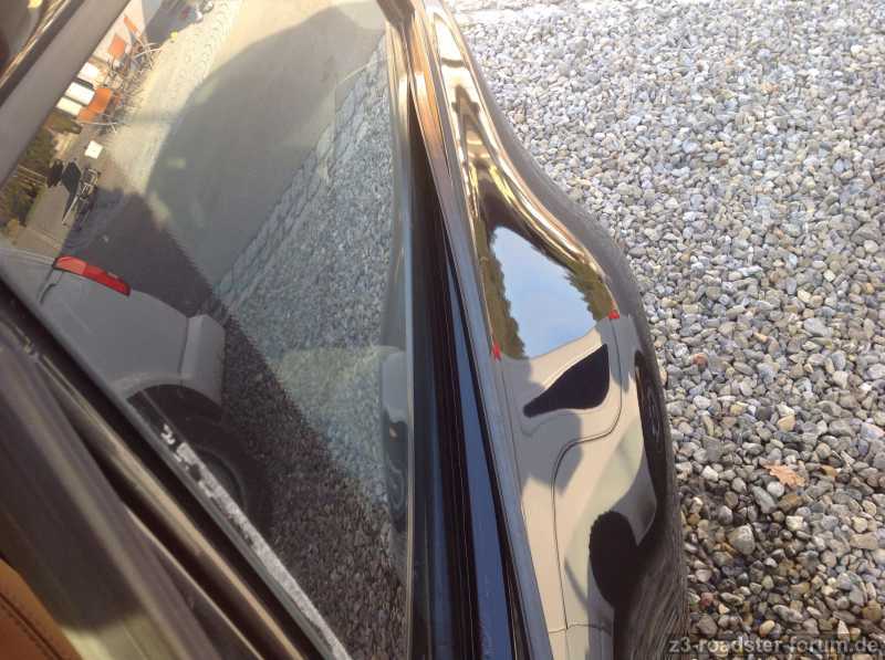

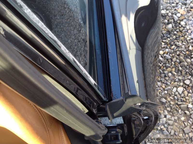

Jetzt hab Ich mal angefangen und den Gummi der hi. Seitenscheiben weggemacht, damit das Ausmaß vom Rost bei meinem Coupe mal klar wird...
Ich habe zuerst mit der rechten Scheibe angefangen und konnte da etwas grober sein, weil dieses Fenster undicht ist und sowieso zum neu abdichten raus muss!
Dann war gleich klar, wie's geht/wie's nicht geht :lol:
Dann kam mit etwas mehr Gefühl die linke Scheibe dran. Ich merkte gleich, dass ohne Probleme nur der Gummi unten rausgezogen werden kann (bis zum hinteren Eck), zum putzen, checken, oder lackieren... Dabei muss bei geöffneter Türe die kleine Plastikverkleidung entfernt werden (ist bei mir etwas schwierig gewesen und an den Befestigungen leicht gebrochen), dann kann der Gummi Vorsichtig aus der Scheibe und dem Kotflügel gezogen werden.
Und jetzt ist mir ganz klar, wieso es dort gammeln muss! Dort ist ein U-Blech als Schiene, am Kotflügel... Dort wird die Lasche vom Gummi eingehängt und dort sammelt sich Dreck!!!
Ich Empfehle jedem da sofort drunter zu schauen, weil es wirklich kein Problem ist und zum lackieren muss die Scheibe nicht rausgemacht werden! :D
Lg :wink:

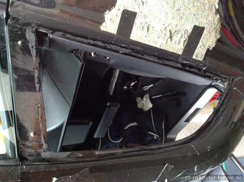

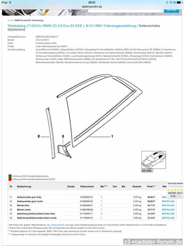

Beitragvon Zweikommaacht » 15.12.2014 22:06
Sorry, :shock: Bild steht Kopf!
Kleines update!
Die Scheiben-Dichtung ist nur eine Verblendung und die Scheibe ist geklebt! Die innere Verkleidung muss weg. Das ist aber alles kein Problem. Die Trennwand muss nicht raus! Es reicht der Rollo+...!
Innen mit einem Skalpell oder Tepichbodenmesser die Klebemade aufschneiden und dann mit einem Draht etwas nachhelfen und Scheibe mit Geduld entfernen. Der Rahmen sollte vorher abgeklebt und wegen dem Draht geschützt werden.
Dann mit einem Stechbeutel die Kleberaupe etwas entfernen, muss aber nicht komplett weg gemacht werden (die Kratzer noch behandeln, damit es später nicht rostet)!
Jetzt habe Ich eine neue Dichtung und einen Kleber gekauft. Es gibt hier mit und ohne Primer (mit Primer ist wie 2k). Ich hab den Petec gekauft, weil er wie Silikon direkt verwendet werden kann (ohne vorbehandeln mit Primer).
Morgen kommen meine Distanzhalter und dann reinige Ich die Scheibe mit Verdünnung und klebe alles rein...
Ich kläre noch ab, ob sich die Verdünnung mit dem Kleber verträgt! damit es perfekt haftet!
(P. S. die Scheiben müssen nicht raus, wegen dem Rost am Kotflügel. Der Gummi kann von der B-Säule aus, Richtung Heck ausgehängt werden)
