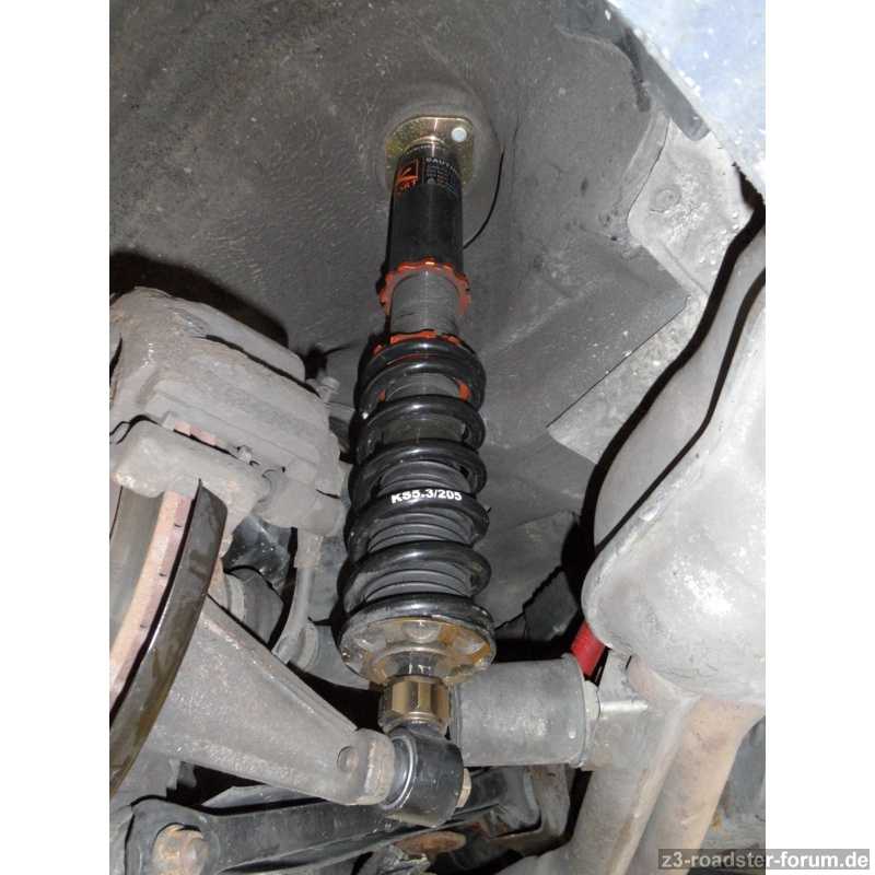

Ich habe das Fahrwerk von K-Sport im Auge. Darüber hat leider noch niemand berichtet.
Das Fahrwerk ist in Höhe Härte und Sturz Einstellbar dazu kommt das hinten die Feder direkt am Dämpfer ist und nicht wie bei Serie getrennt.

Da heule ich schon immer fast wenn ich die Dinger am E36 sehe! Das "Blechlein" an dem die Dämpfer am ZZZ befestigt sind reißen schon ab und an ein wenn sie nur den Dämpfer halten sollen. Da nun das Halbe Fahrzeuggewicht samt Fahrzeuginsassen drauf abzustützen :roll: Viel Erfolg! Aber hinterher nicht jammern :2thumpsup:

Beitragvon Silberhof » 11.11.2014 18:50
Wie meinst du das???
Wenn du was für dinger am Z siehst?
joe612 hat geschrieben:Da heule ich schon immer fast wenn ich die Dinger am E36 sehe! Das "Blechlein" an dem die Dämpfer am ZZZ befestigt sind reißen schon ab und an ein wenn sie nur den Dämpfer halten sollen. Da nun das Halbe Fahrzeuggewicht samt Fahrzeuginsassen drauf abzustützen :roll: Viel Erfolg! Aber hinterher nicht jammern :2thumpsup:

normalerweise lagert das Fahrzeuggewicht auf dem oberen und unteren Federteller. Also auf enorm massiven und extra dafür ausgelegten Bauteilen. Beim K-Sport lagerst du das gesamt Fahrzeuggewicht (bzw. den hinteren Teil) nun auf der STOßDÄMPFERaufnahme sowie unten auf einem Bolzen am Achsschenkel. Meine Meinung: Kann halten muss aber nicht :wink:

Ui Ui UI da hast du allerdings Recht und diesen Gesichtspunkt hab ich so noch nicht ins Auge gefasst...
Mist da muss ich weitersuchen hamann baut leider keine mehr für den Z3

K-Sport importiert aber auch eine normale Version, wo hinten die Feder vom Dämpfer getrennt ist .
Ich hatte auch einmal überlegt das FW zu verbauen, habe bis jetzt aber noch nichts dergleichen unternommen. Vom Lesen in den einschlägigen Foren sind die Meinungen zwiespältig.
Bei Driftern und auf der Rundstrecke scheint das FW Top zu sein(für das Geld, wenn man kein KW V2 will), da habe ich noch nicht viel negatives gelesen. Im Alltag soll es jedoch recht straff sein(nur gelesen und es war ein normaler E36).
Für mich ist der Z Roadster nicht so ein Performance Auto und die Karosse nicht so steif das ich mir das antuen würde(vono dem was ich gelesen habe).
