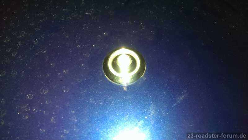

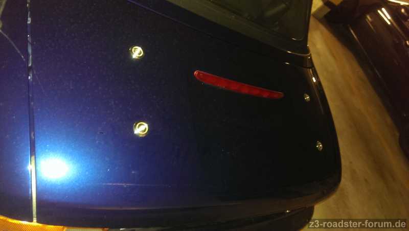

Wie ich das in der Anleitung sehe, sind die Verschlusskappen geschraubt!?
Bis jetzt bin ich aber Erfolglos diese zu lösen... Ich glaube das die nicht Original sind...
Hab noch Bilder...

Das sind keine Verschlusskappen.
Das sind die Duchführungen für den Träger. Durch diese Röhrchen werden die Schrauben/Gewindestangen des Trägers durchgesteckt. Und von unten werden die Muttern (mit dem Drahtknebel) dann auf die Gewinde geschraubt.
Zum verschliessen der Röhrchen bei demontiertem Träger müsstest du schwarze Kunststoffkappen haben. Diese werden nur aufgesteckt.
Eigentlich erklärt sich das alles von selber.

Ist auf den Bildern nicht zu erkennen. Aber denn diese Röhrchen bei dir verschlossen sind, hat irgendein Dubbel mangels richtiger Verschlusskappen dort irgendwas reingesteckt.

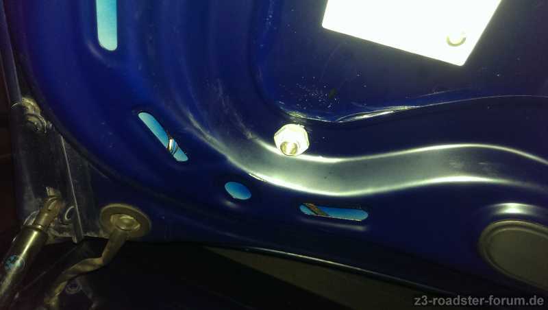

Danke für deine Antwort, ich dachte schon das da irgendwas nicht stimmt... Der Durchgang ist wie du gesagt hast geschlossen... Und die montierten Kappen halten Bombenfest...
Habe schon mit einer Rohrzange handangelegt... :roll:
Habe keine Ahnung was ich nun tun soll...
Habe jetzt mal meine Sachen in eine Sporttasche gepackt die in den Kofferraum passt... :|
Habe auch schon versucht die Muttern zu lösen um irgendwie eine Lösung zu finden... Muttern gelöst aber die Hülsen waren doch noch fest drin...

Du hast es noch nicht verstanden!
Die Kappen, die wir auf den Bildern sehen, sind keine Kappen. Das sind die Rohre durch die man die Trägerschrauben durchsteckt. Verschlusskapen= Plastik, Trägerbefestigung = Metall (silber oder schwarz).

wie Holger angedeutet hat, glaube ich auch, dass du den letzten Step nicht verstanden hast :pssst:
Ich fange mal ganz simpel an: Auf Seite 3 der Einbauanleitung ist der Gepäckträger mit den Abmessungen abgebildet. Wie erkennbar sind dort auch schematisch die 4 Gewinde des Trägers dargestellt, die dann in die Buchsen (sind bei dir auf dem Kofferraumdeckel ja vorhanden) :idea: vorsichtig eingesteckt werden. Dann sind die Griffbügel, Pos. 7, in die Gewinde des Trägers, die dann von der Kofferraumseite her auf die dann sichtbaren Gewinde aufgeschraubt werden müssen. Das kann aber nur erfolgen, wenn die Buchsen (Pos. 4) durchgängig sind und nicht durch die Chromabdeckkappe oder die Kunststoffabdeckkappe (Pos.8 + 9) verschlossen sind. :thumpsup:
Sollten die Befestigungsbuchsen durch andere, nicht auf den Bildern erkennbare, Fremdteile dauerhaft und fest verschlossen sein, ist für dich die Variante mit den Taschen für den Kofferraum in diesem Fall die bessere Lösung. :mrgreen: :twisted: Du kannst dich dann ja gern noch einmal nach der Reise melden, dann drängt die Zeit sicherlich nicht so und man(n) kann in Ruhe das Thema noch einmal durchnehmen. :twisted: :evil: :roll: :idea: :?: :enraged: :2thumpsup:
