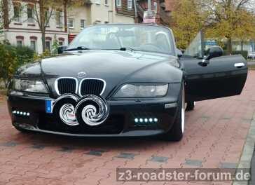

Beitragvon neuling » 26.10.2014 10:42
Ergebniss ist wertig was mir persõnlich wichtig ist aber da gehen die meinungen ja auseinander :mrgreen:

Beitragvon eisi » 26.10.2014 12:06
Meine Bewertung: Im Falle des Verzichts auf die NS sieht das Ergebnis echt gut aus.

Beitragvon neuling » 26.10.2014 12:21
dankeschön deswegen wurde auch im anschluss der böse blick demontiert damit das bild noch stimmiger wirkt :mrgreen:

Beitragvon Racoon » 27.10.2014 08:27
neuling hat geschrieben:dankeschön deswegen wurde auch im anschluss der böse blick demontiert damit das bild noch stimmiger wirkt :mrgreen:
:2thumpsup: :2thumpsup: :2thumpsup:
Genau DAS hat mich auch am Anblick gestört.
Böser Blick am BMW ist wie ein hübsches Frauengesicht, das mit Piercings zugetackert ist. :enraged: :thumpsdown:

Beitragvon Swissbuggy » 27.10.2014 08:49
Hallo "neuling"
Interessant nub mal die Lösung mit Einzelleuchten in der NL-Blende zu sehen. Sieht suppi aus :thumpsup:
Ich habe mich für rechteckige "TFL-Leuchten" entschieden da diese gut mit den Begrenzungsleuchten harmonieren und nicht zu modern wirken. :wink:

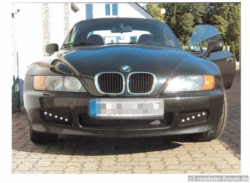

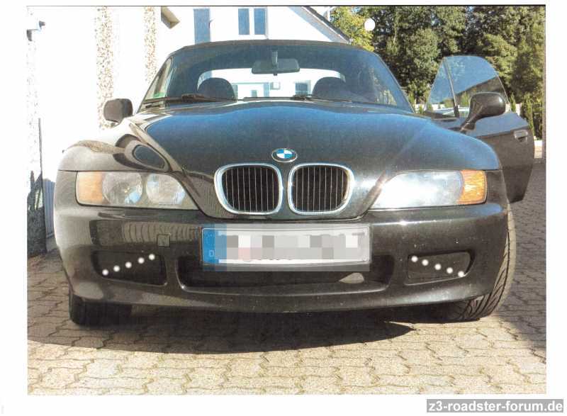

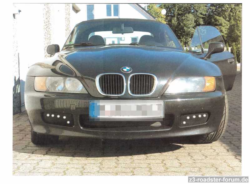

Beitragvon dira57 » 08.12.2014 12:51
ich weiß, dass das Thema Tagfahrlicht mit LEDs hier im Forum kontrovers diskutiert wird.
Ich beschäftige micht mit dem Thema schon länger.
Weiß aber noch nicht ob, oder wenn ja wie.
Wir haben uns mal an den PC gesetzt und ein paar Beispiele erarbeitet.
Ich würde mich freuen wenn zahlreiche Kommentare folgen würden..
Ich persönlich favorisiere die Anordnung wo der Bogen der Scheinwerfer aufgenommen wurde.
Dirk

Beitragvon Abbakus » 08.12.2014 13:03
Schaut nicht schlecht aus, aber ich gebe zu bedenken:
Wird beim schraegen Einbau anstelle der Nebelscheinwerfer auch noch die vorgeschriebene Mindesthoehe von 250mm ueber Grund eingehalten? :?:
Selbst bei horizontalem Einbau weit oben in den NL Schaechten sind die 250mm meiner Meinung nach nicht einzuhalten. :pssst:
Bedenken geaeussert, ohne eine Messmoeglichkeit am Schreibtisch zu haben... :pssst:

Beitragvon neuling » 09.12.2014 13:23
soo gerade mal gemessen höhe boden zur unterkante tfl modul 25,5 cm 26 cm zwischenraum von nebelscheinwerfer zu nebelscheinwerfer ca. 94 cm von nebelscheinwerfer zur äusseren karroseriekante ca 16 cm also alles tip top :2thumpsup:
