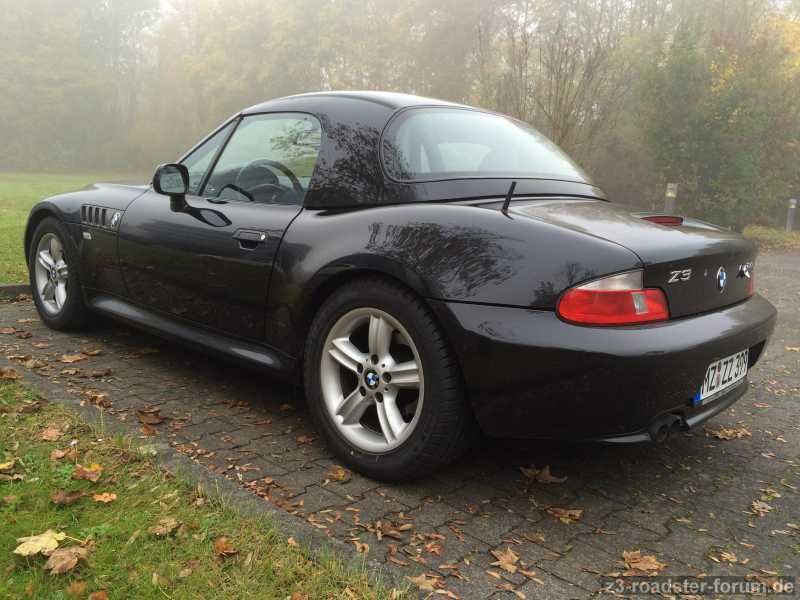

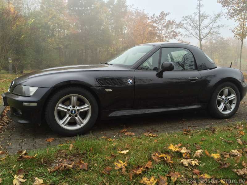

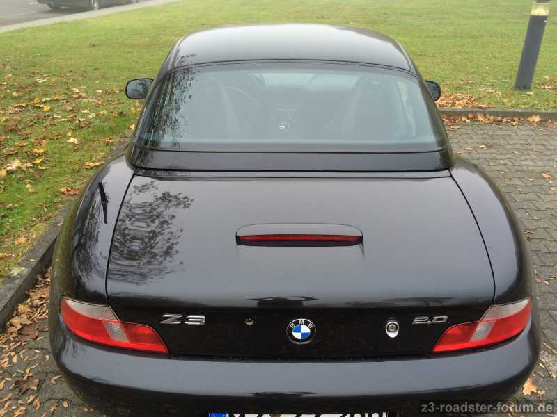

Beitragvon Mainzer » 01.11.2014 15:39
Hier mal ein paar Bilder vom neuen Look :D
