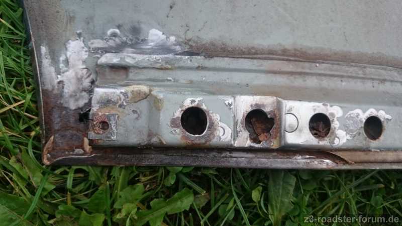

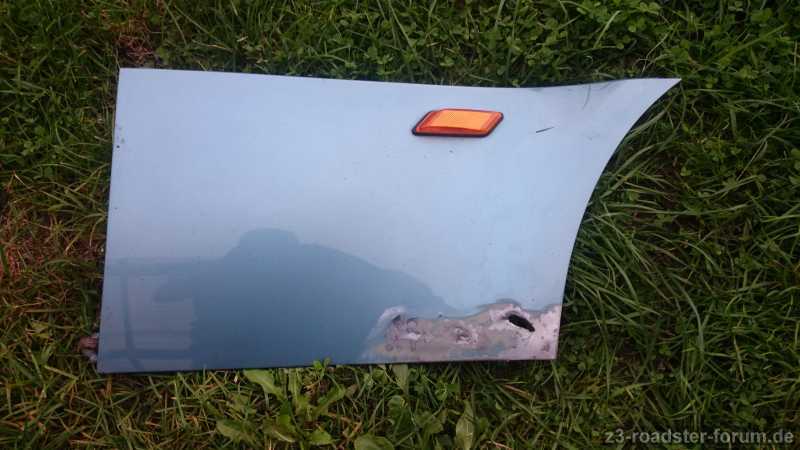

Zu sehen: der kotflügel eines ansonsten top-gepflegten zzz bei dem die vorbesitzerin wohl nie den Dreck hinter dem Innenkotflügel beseitigt hat :pssst:
Btw. Vor dem abschleifen zeigten sich nur kleine Bläschen unter dem Lack...bei näherer Betrachtung stellte sich das Teil aber leider als absolut schrottreif heraus.

Mach den Blinker weg und Du siehst das nächste Problem :enraged:
Habe ich beim polieren gefunden leider keine Photos gemacht sondern gleich gedremelt grundiert .... usw :oops:

Dann könnt ihr bei den Schwellern gleich weitermachen. Das versteckt sich das nächste Grauen!

Kleiner Tip! Wenn die Türe auf ist, sieht man beim Scharnier gut hinter den Kotflügel!

Wie man auf dem Foto erkennen kann sind leider nur exakt die Bereiche betroffen die man bei geöffneter Türe nicht sieht.
@Fred: gut geraten da hat er auch ein wenig.
Wie gesagt das abgebildete Exemplar hat es sowieso komplett hinter sich :pssst:
