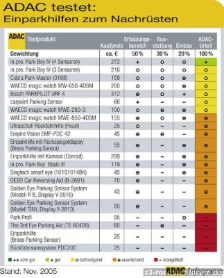

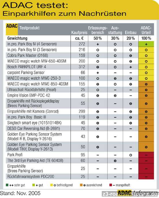

Beitragvon Spandauer » 10.09.2014 14:48
WAECO MagicWatch MWE 820
Ist eine einfache Einparkhilfe mit vier Sensoren. Das Set ist komplett, sogar ein Bohrer für die Sensoren ist dabei. Einfacher Anschluß an Masse und Rückfahrlicht. Akustische Warnung. Und wichtig, weil nicht immer möglich: Die Sensoren sind lackierbar!
Hab das Set schon zwei mal erfolgreich verbaut und sie tun zuverlässig ihren Dienst.

Beitragvon larshannes » 10.09.2014 20:18
Hi,
ich kann Waeco nur empfehlen, habe die MWE 820 auch schon verbaut und auch andere Produkte von der Waeco,
haben immer eine ordentliche Einbauanleitung dabei.
http://de.waeco.com/produkte/pkw/4370_6715.php
Ich habe die Sensoren leicht über genebelt, so das die Farbe deckt, sieht gut aus und funktioniert.

Beitragvon isabeau » 12.09.2014 06:45
Die beste Einparkhilfe ist eine Kamera.
Da hast du keine Löcher in der Stosstange und siehst auch ´kleine Hindernisse.
Z.B. für das I.Phone, oder Navi....
