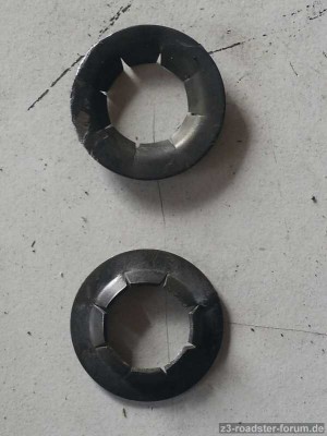

Nachdem ich nun der Beulenpest den Kampf angesagt und bis heute alle "Schlachten" dagegen gewonnen habe, benötige ich für den finalen Stoß die zwei runden Klammern, welche die beiden Außenspiegelhalterungen an den jeweiligen Sockel fixieren.
Woher bekommt man die? Bei dem Teilekatalog sind sie für mich nicht erkennbar und ob die eine Teilenummer haben, wage ich zu bezweifeln.
Wer kann mir helfen?
Wie nennt man das Teil genau?

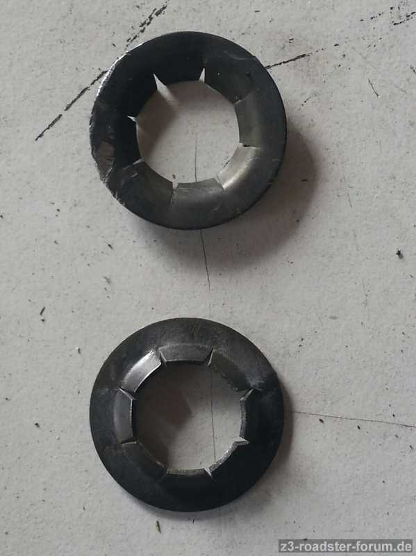

Es handelt sich um diese beiden runden Klammern

Sind das die Teile, wo die Feder vom Schwenkmechanismus draufdrückt? Die gibt es bei http://www.spiegel-z3.de. Laufen unter "Blockring".

Vor dem Problem stand ich vor zwei Jahren auch. Das Teil gibt es bei BMW definitiv nicht einzeln. Abe es dann mit nem sprengring probiert...das hilt auch nicht.
Das teil gibt es meinen Recherchen nach nur bei Spiegel-z3.de und das auch recht preiswert. Habe mich damals dazu entschlossen oben einfach zwei Schweißpunkte zu setzten zwischen Hülse und Teller auf der Feder hat auch perfekt funktioniert und tut es bis heute.

Event. könnte ich den alten Blockring wiederverwenden? Oder sollte ich das bleiben lassen?

Meine haben damals nicht mehr gehalten - sahen aber auch nicht mehr so gut aus wie deine nachdem ich sie abgehebelt hatte. Wenn sie sauber in die Nut einrasten: why not?

Ich habe mir neue Klemmringe vom Landmaschinenhandel geholt,sind vom besten Traktor der Welt,FENDT.
Kostenpunkt ,etwas für die Kaffekasse.

Ich habe meine auch vom Landmaschinen Handel. Die Dinger heißen Achsenklemmringe (gehören zu der Gruppe der Sicherungsbleche). Maße d=12 mm D=25 mm h=2,4 mm (Erstzteilnummer Fa. Seeger = E03663). Ich habe für 10 Stück 3,00 bezahlt. Konnte ich sofort mitnehmen.

Bei 30 Cent pro Stück würde ich das lieber lassen. Federstahl mag es nicht besonders wenn er ein weiters Mal kalt verformt wurde.

Ich hab die Federklammern neu genommen und der Sockel war in 20min gewechselt.

Nachdem ich meinen Beifahrerspiegel auch mal zerlegt und damit das pure ROST-Grauen freigelegt habe, suche ich nach den Ersatzteilen. Über Leebmann konnte ich den Sicherungsring nicht finden und habe mich mal auf die Suche gemacht. Nach den Tips aus diesem Fred sollte doch folgender Ring passen!?
https://webshop.schachermayer.com/cat/d ... /104444391
Vllt kann mir das jmd bestätigen, dass es die richtigen Maße sind.
