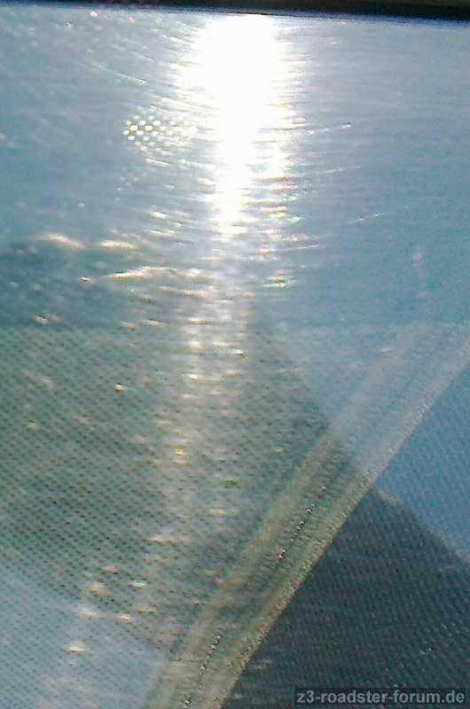

Nach 6 Jahren hätte meine Heckscheibe (im 2. Verdeck), auch mal wieder eine Sonderbehandlung nötig. :|
Eigentlich wollte ich die nach diesem Winter und zahlreichen weiteren Waschanlagen Microkratzerlis, auch ausbauen lassen und vergleichsweise ergonomisch, gründlich am Tisch aufhübschen.
Danach wollte ich sie als Reserve, in der Originalverpackung der 3. Scheibe, die schon lange vorsorglich auf meinem Schlafzimmerschrank liegt, bereithalten.
"2 Fingerhüte voll" Rest, von einer alten Tube MARVIS-Zahnpasta aus USA, wollte ich bei der Aufbereitung testen :wink:
Was beim Wechsel so riskant sein soll Dani, verstehe ich noch nicht ganz.
Der "Schrauber meines Vertrauens" setzt 1 Stunde an, wenn's tratzt 1,5h.
Aber, heil würde sie bleiben, meint er.
