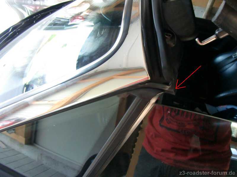

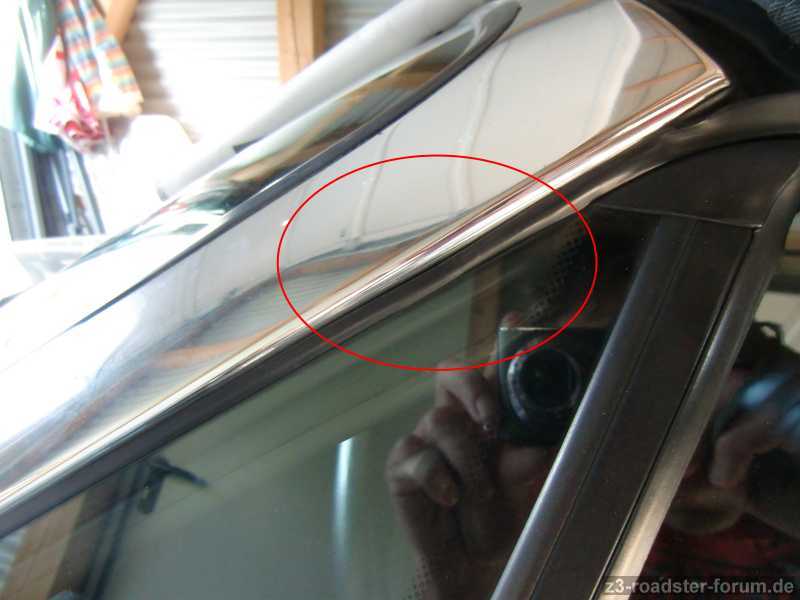

So guten Morgen zusammen,
jetzt wie versprochen die Bilder von der betroffenen Stelle:
Wie Cook schon richtig festgestellt hat drückt die Dreiecksscheibe den Kanal, welcher im Dichtungsgummi verläuft, ab. Das ist ja so nicht im Sinne des Erfinders.
das müsst vermutlich die Stelle sein, wo der "Wasserkanal" zugedrückt wird
und hier tropft dann das Wasser in den Innenraum. Kommt als im geschlossenen Zustand des Verdecks zwischen den beiden Dichtungen raus. Ist es normal, dass die Dichtung, an der Position wo sich die Pfeilspitze befindet, zu dem "Wasserkanal" im Dichtungsgummi ein kleines Loch hat?

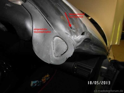

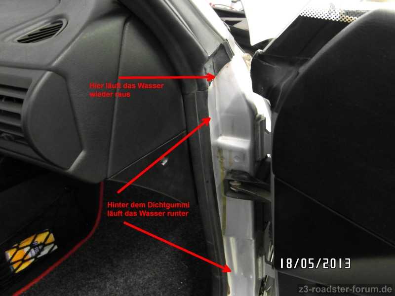

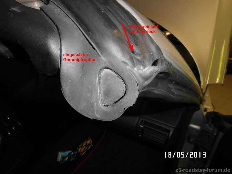

Bei mir lief auch das Wasser in den Innenraum.
Lösung:
Der Pfropfen oben im Gummi darf nicht nur eingesteckt sein, sondern dicht verklebt. Denn das Wasser kommt aus dieser Stelle.
Den Pfropfen muss man dann entfernen um den Wasserablaufkanal zu reinigen. (z.B. mit einem Draht)
Auf dem Foto ist er nur eingesteckt, aber noch nicht verklebt.

Sperre hat geschrieben:Bei mir lief auch das Wasser in den Innenraum.
Lösung:
die Aussage von Sperre kann ich genau bestätigen.
Ich habe den Pfropfen mit Karosseriedichtmasse abgedichtet, seit dem tropft es nicht mehr rein.

Hallo
Bei mir habe ich das Dreiecksfenster nachgebogen. Seitdem ein Wassereintritt mehr.
